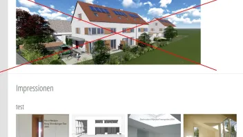

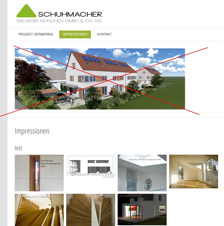

Headergrafik / Kopfgrafik für einzelne Seiten deaktivieren
  • Liebes Zeta-Producer Team,
    (verwende Version 11.4.2, Layout-Vorlage: Clean-Style).
    Neben den üblichen Rubriken im Navigationsmenue (Kontakt, Über uns, Projekte, etc.) gibt es auch eine Rubrik "Impressionen".
    Hier sollen unter Ausblendung der bestehenden Kopfgrafik(en) im Header der Bildschirm maximal für die im Inhaltsbereich stehende "Photogalerie" genutzt werden.
    Ist dies möglich ? Z.B. via Attribut vgl. dem showpage_title false oder einen anderen Trick.
    Über eine Rückanwort würde ich mich freuen.
    Andreas
    für mich hat es den Anschein, dass Sie auf den Seiten, wo sie einen Header wollen explizit auch mehrere Header-Artikel platziert haben (die dann animiert dargestellt werden).
    Wenn Sie nun eine neue Seite einfügen, so erhält diese Seite ein einzelnes Headerbild, dass in den Layout-Einstellungen festgelegt wird. Das benötigen Sie ja wegen Ihrer explizit hinzugefügten Header nicht und wir können es entfernen, oder?
    Dazu klicken Sie im Menü Website auf den Button Layout.
    Dann klicken Sie unten links ggf. auf den Button "Einfach"
    Nun machen Sie bitte einen Rechtsklick Sie auf das Bild, das rechts neben dem Wort "Kopfgrafik" und wählen die Option "Kein Bild"
    Klicken Sie nun unten rechts auf den Button "OK" um Ihre Änderungen anzuwenden.
    Nun sollte die Kopfgrafik auf allen Seiten, auf denen nicht explizit im Header-Bereich Artikel eingefügt wurden, verschwunden sein.

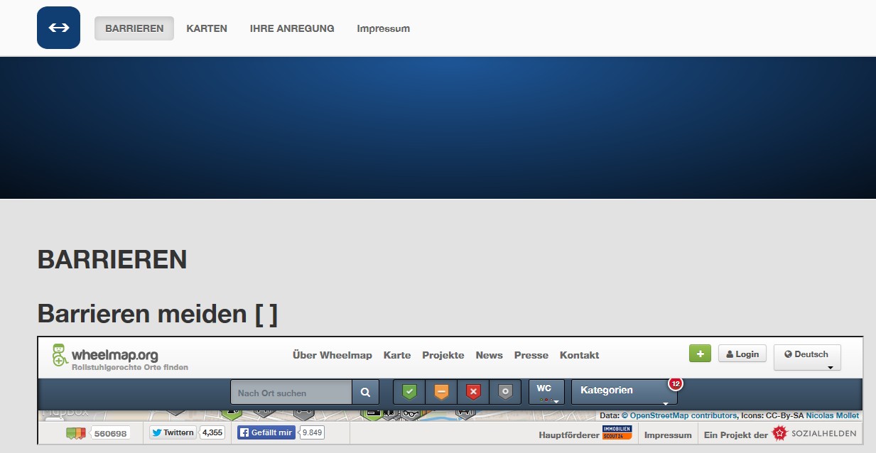

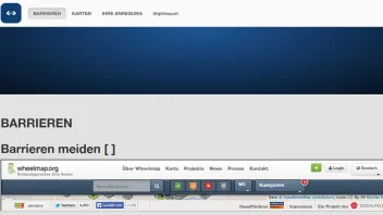

  • Hallo Herr Seitz,
    für ein anderes Projekt möchte ich die Headergrafik inkl. des Hintergrundes auf einzelnen Seiten ebenfalls deaktivieren.
    Im Editor Mode im aktuell gewählten Layout "modern Responsive" (ZP 11.4.2) kann ich zwar bei "Kopfgrafik" kein Bild auswählen
    und so die Kopfgrafik auf den Seiten einzeln steuern, allerdings verbleibt der Hintergrund der Kopfgrafik
    permanent bestehen - auch wenn ich keine Kopfgrafik ausgewählt habe.
    Da ich den durch den Hintergrund belegten Platz sehr für die Inhaltsseiten benötige, würde ich mich freuen, wenn ich neben der eigentlichen Kopfgrafik auch den dazugehörigen Hintergrund auf einzelnen Seiten ausblenden kann.
    Gbt es hierzu einen Trick oder eine Anregung ?
    Andreas

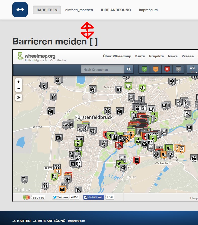

  • Hallo Herr Seiz,
    hat alles gut funktioniert. Danke.
    Ergänzungsfrage dazu:
    Kann man nochmehr Platz gewinnen, z.B. indem man die
    die (Unter)Überschrift noch weiter nach oben rückt?
    Siehe Bild.
    Wenn es nicht möglich ist, oder der Support hier endet, dennoch DANKE für das Ausblenden der Hintergrundfläche.
    Andreas
  • Ja, dazu müssten Sie lediglich im vorigen CSS unter border-bottom: none; noch eine Zeile einfügen:
    margin-bottom: 10px;
    Das würde dann den Abstand oberhalb des Inhaltsbereichs von 60px auf 10px verringern.
