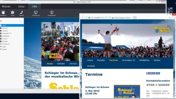

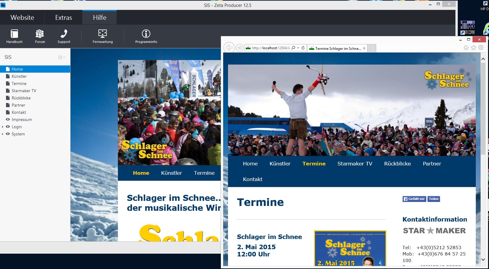

  • Ich habe soeben versucht ein Projekt von der V 12.2.2 nach 12.5.4 zu konvertieren.
    Jetzt habe ich ein Problem im Zeta-Editor bei der Menü-Verlinkung auf interne Seiten.... da öffnet sich der Internet Explorer?
    Zwei Links funktionieren... alle anderen nicht.
    Was habe ich da falsch gemacht?

    das müssen Sie mir evtl. etwas genauer erklären. Verstehe ich Sie richtig, dass Sie in Zeta Producer im Vorschaubereich auf einen Eintrag im Navigationsmenü klicken und sich dann die entsprechende Seite nicht in Zeta Producer sondern im Internet Explorer öffnet?
  • JA! Ich komm einfach nicht drauf, wo der Fehler liegt.
    Die ersten zwei Menüpunkte (beim Seitenwechsel) im Bearbeitungsfenster gehen ja... alle anderen öffnen den IE?
