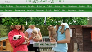

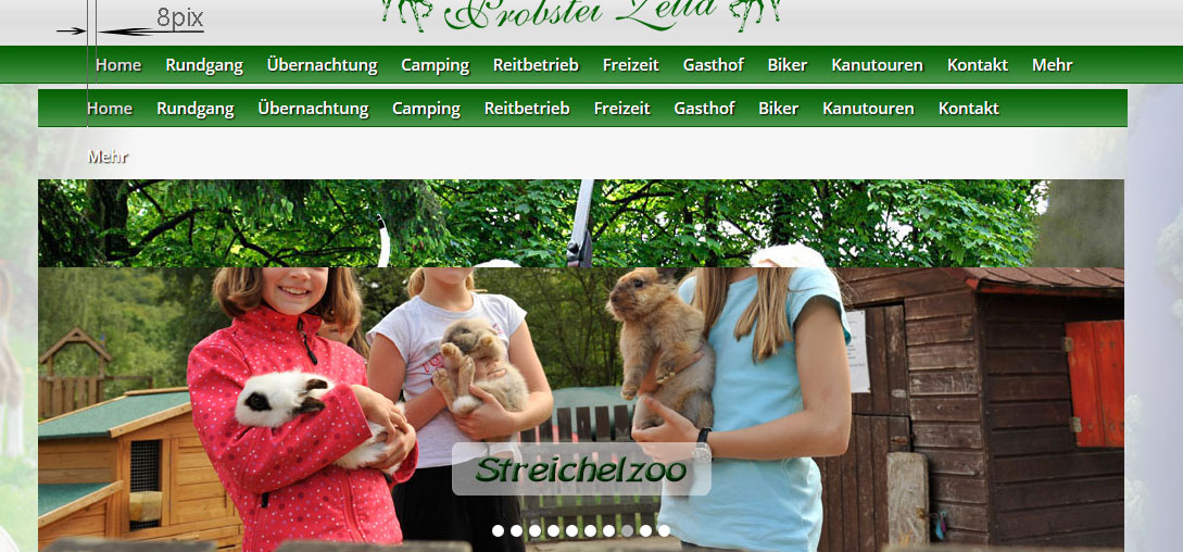

    • Am Hauptmenü ist scheinbar etwas geändert worden, dieses beginnt im Vergleich zu "12.2" 8 Pixel nach rechts verschoben. Somit kommt es in meinem Menü zu einem Umbruch.

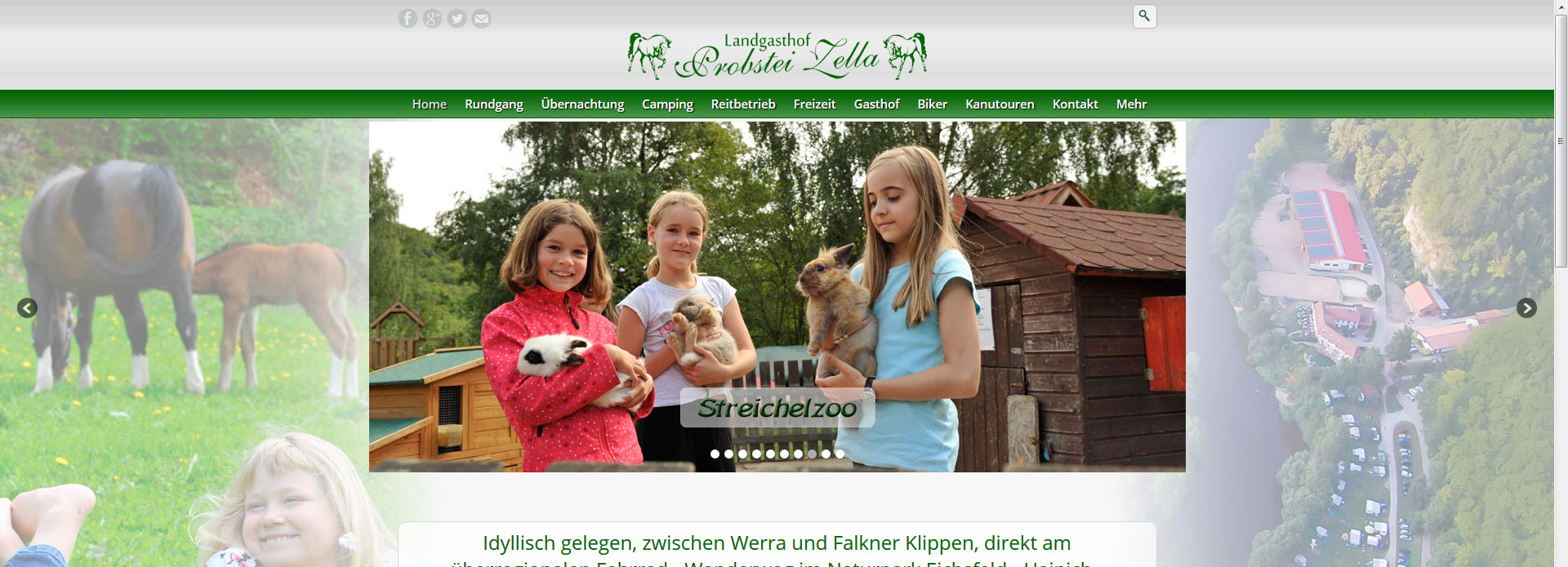

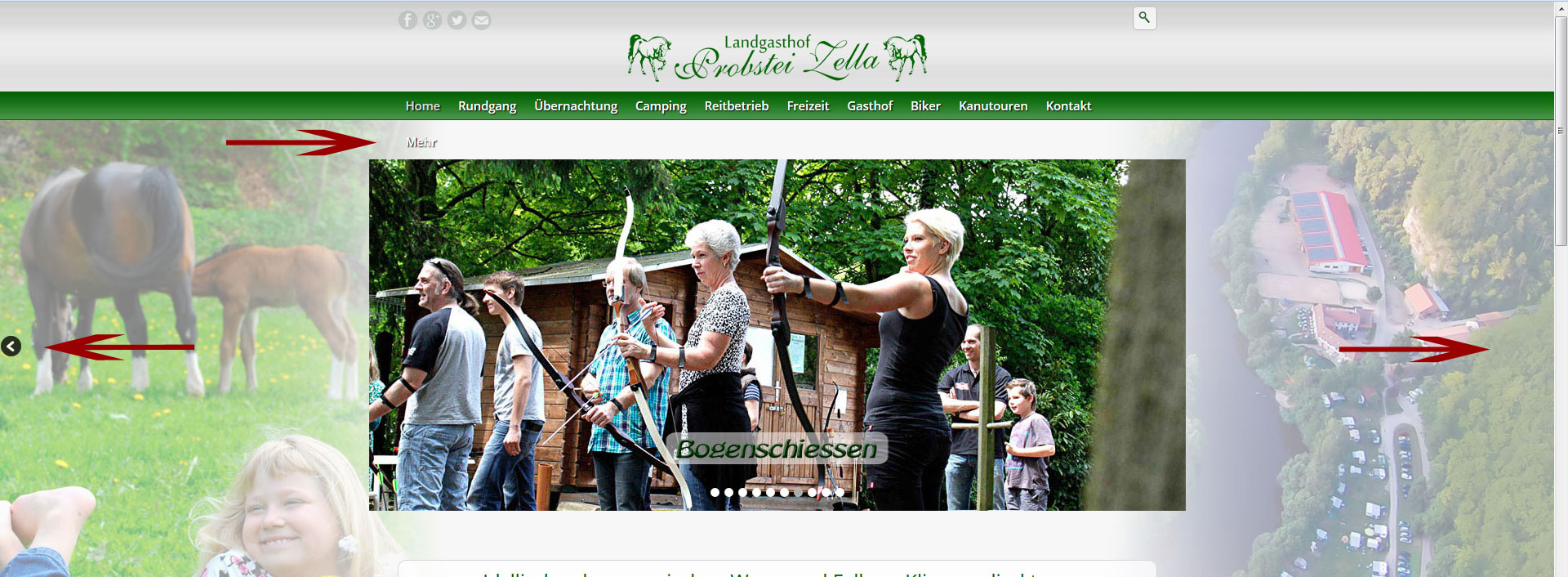

    • In der Kopfgrafik wird der rechte Pfeil zum weiterblättern nicht dargestellt. Ich habe dies in mehreren Projekten getestet, muß wohl am Layout liegen. Der vorhandene linke Pfeil wird nicht wie 12.2 habtransparent dargestellt.
    Bilder zur Verdeutlichung im Anhang.

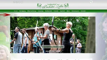

  • OK, das heißt, es bleibt nur der Fehler mit dem Fehlenden rechten Pfeil-Icon in der Kopfgrafik?
    Fehler 2 konnte ich identifizieren. Wir per Layout-Online-Update behoben werden können. Evtl. morgen schon.
    Naja das Problem bleibt ja bestehen, ob dies nun ein Fehler ist lasse ich mal so dahin gestellt ;).

    PS: In Post1 habe ich geschrieben das das Menü in "12.5" 8 Pixel nach rechts verschoben ist. Das ist so nicht richtig, sondern im Gegenteil wird das Menü um 8 Pixel nach links verschoben, das wird in Bild1 des ersten Bildes deutlich. Trodsdem wird das Menü vorzeitig umgebrochen, warum auch immer. Die Abstände zwischen Links bleiben aber gleich.

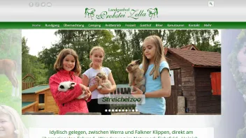

    Hier nochmal der Vergleich: 12.212.5 . Wenn man beide Seiten öffnet und hin und her schaltet kann man das gut sehen.
