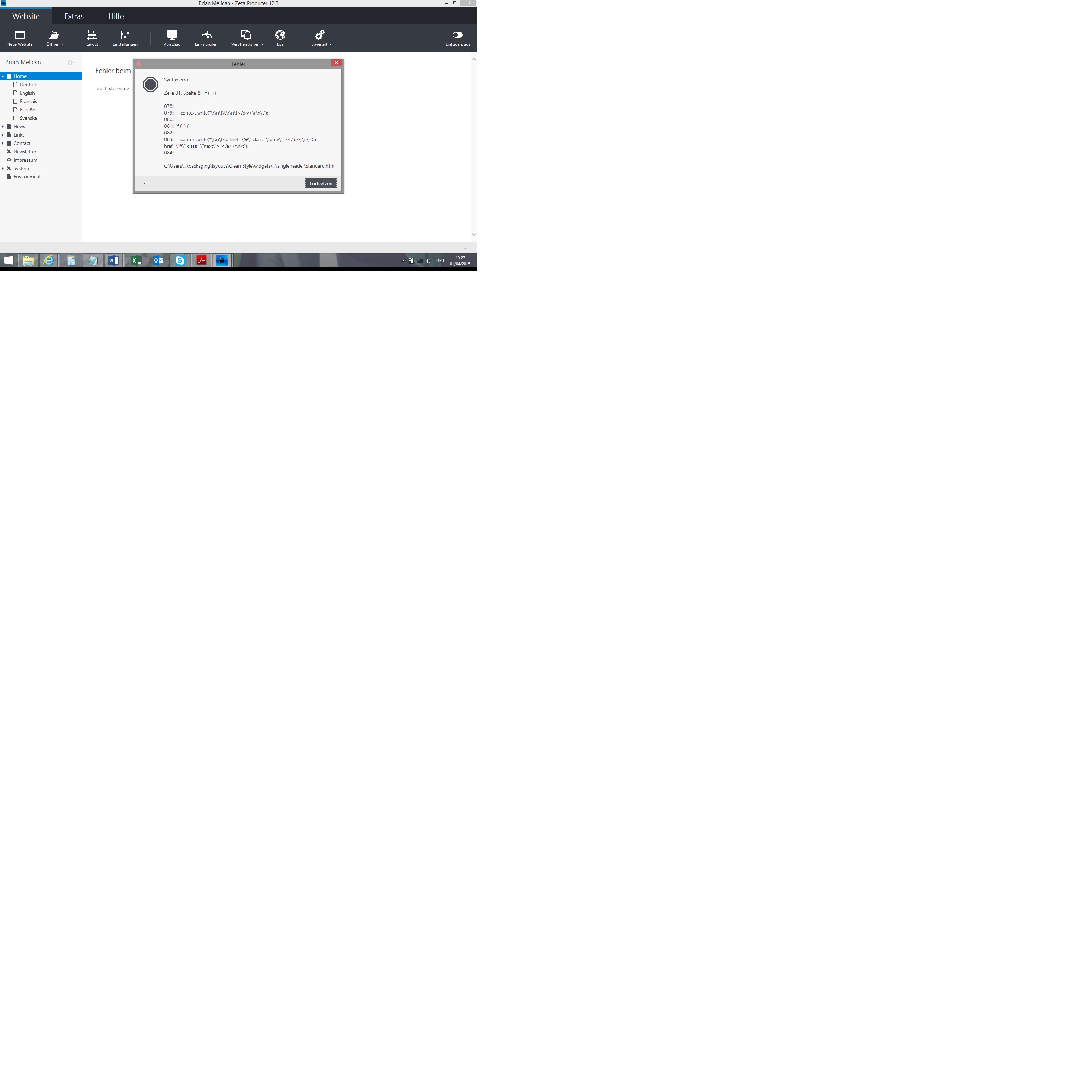

    Habt ihr schon jemanden gehabt, der Probleme spezifisch mit Headern bei der Konvertierung von 12 auf 12.5?
    Bei mir sieht es so aus, dass sich mein Projekt reibungslos konvertieren lässt, nur dass alle meine breiten, bebilderten Header nicht mitkommen. (Screenshot 1)
    Versuche, neue Header in dem Stil im 12.5-Projekt einzusetzen, sind zwecklos, da dann Fehlermeldungen kommen. (Screenshot 2)

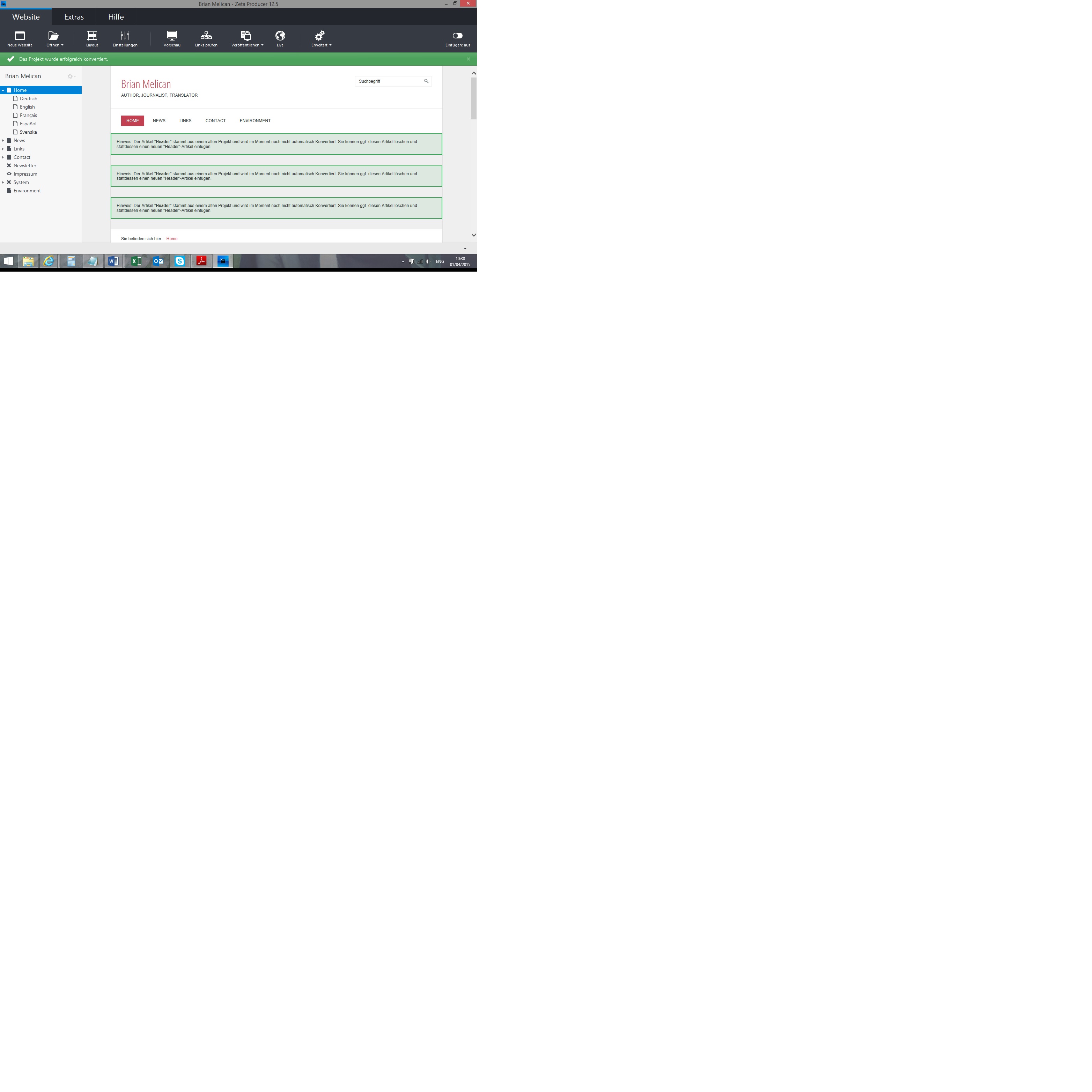

    wenn Sie jetzt mal in 12.5 Ihr Pkonvertiertes Projekt öffnen und auf den Layout-Button klicken, sollte automatisch ein Layout-Update geladen werden, der das Problem behebt.
    Falls nicht, gehen Sie bitte so vor:
    • Öffnen Sie Ihr Projekt
    • Wenn Fehlermeldungen erscheinen, klicken Sie immer auf den Button "Fortsetzen"
    • Klicken Sie im Menü auf den Button Layout
    • Klicken Sie links unten auf "Alle Einstellungen anzeigen
    • Klicken Sie In der Liste oben Links auf "Kopfbereich"
    • Im Bereich mit den Einstellungen (unter der Liste), scrollen Sie nach unten und wählen Sie bei "Richtungs-Buttons" (das Wort ist evtl. angeschnitten) per Klick rechts neben das Wort, die Einstellung "zeigen"
    • Klicken unten rechts auf den Button "OK"

    Leider ist die Seite dann heillos zerschossen, wenn ich so fortfahre: Vor diesem Schritt stimmten noch die Texte. Die werden aber durch den Vorgang komplett durcheinandergeworfen...
