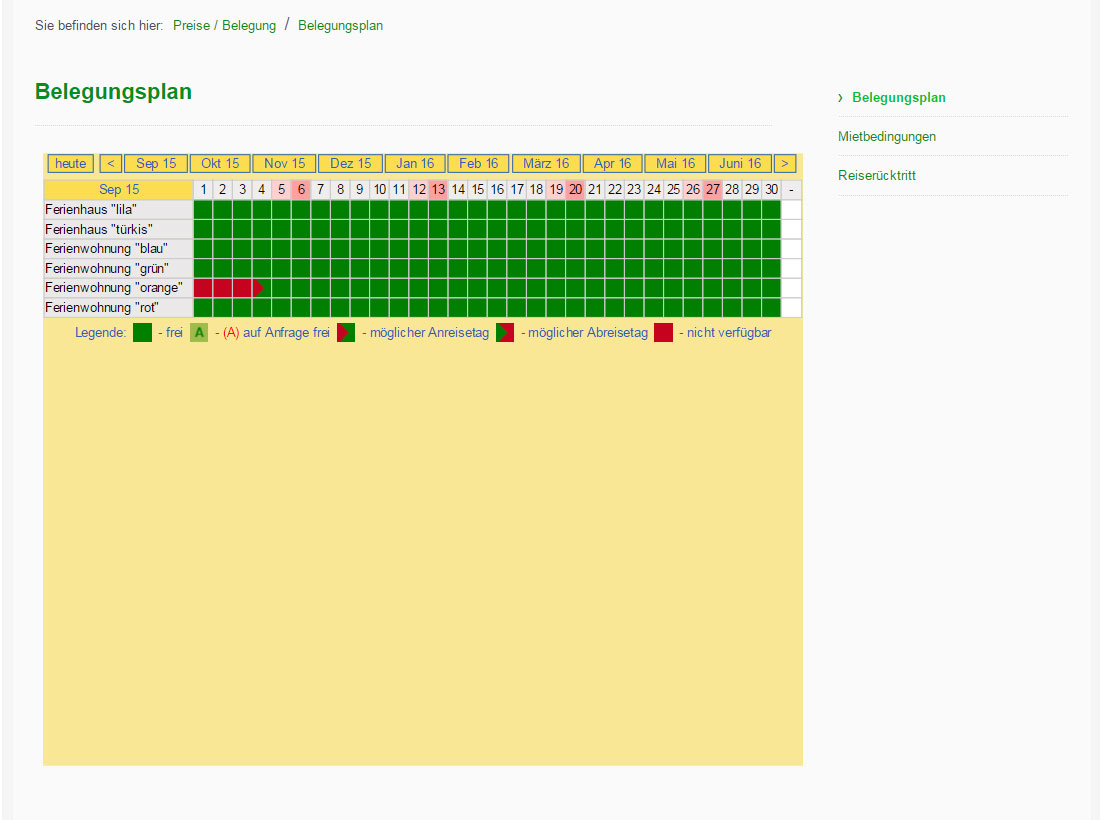

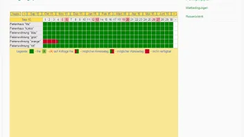

    ich habe kürzlich ZP erworben, um eine Homepage für meine Ferienwohnungen zu erstellen. Ich habe dort per Iframe einen Belegungsplan eingebunden.
    Nur ist der Plan etwas größer als das Iframe max. zulässt. Rechts daneben hat sich ein Verzeichnisbaum generiert. Gibt es eine Möglichkeit diesen so verkleinern, um so das Iframe etwas größer zu machen ?
    Vielen Dank im voraus
    [Blockierte Grafik: http://www.landhaus-am-teich.de/Belegungsplan.JPG]
  • Hallo Christian,
    bei mir wird der Belegungsplan in Chrome, Firefox und Internet Explorer in voller Breite angezeigt. Lediglich in der Höhe wird ein Scrollbalken angezeigt, dies könntest du einfach ändern in dem du die Höhenangabe etwas erhöhst.
    Allerdings ist in deinem Code schon eine Angabe die den iFrame verkleinern soll, eventuell nutzt du einen älteren Browser der diese Angaben nicht erkennen kann. Du könntest auch zum Test den Wert für die Skalierung etwas herunter setzen.
    <center><iframe src="https://zimmer.im-web.de/belegungskalen…ahl_monate%5D=4" frameborder="0" height="580" style="zoom: 0.98; -moz-transform: scale(0.98); -moz-transform-origin: 0 0; -o-transform: scale(0.98); -o-transform-origin: 0 0; -webkit-transform: scale(0.98); -webkit-transform-origin: 0 0 scrolling=" width="720"></iframe></center>
  • Entschuldigung, Mario, ich hätte etwas mehr Hintergrundinformation gegen sollen.
    Ja, der Inhalt ist leicht verkleinert und passt so gerade hinein. Nennen wir es lokal. Wenn man den Inhalt verändert – durch klickern auf einen nicht angezeigten Monat - skaliert er nichts mehr und der Plan passt in der Breite nicht mehr in das Fester. Nennen wir es global. Da ich nichts gefunden habe, wie man den Belegungsplan global kleiner bekommt, hatte ich die Idee, einfach das Fenster zu vergrößern. Macht Zeta aber auch nicht, weil ihn der Verzeichnisbaum im Weg steht... Also ist jetzt mein Ansatz, den Verzeichnisbaum etwas zu verkleinern. Viel fehlt ja nicht.

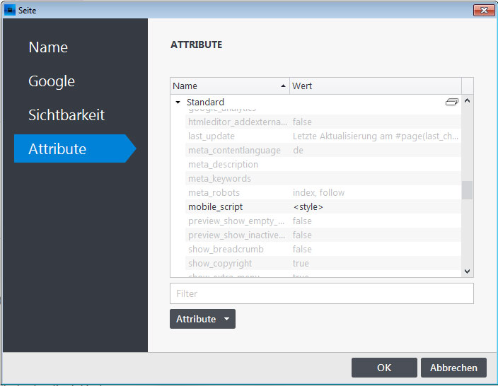

    wenn man in diesem Layout, die rechte Seite, wo die Untermenüpunkt aufgezählt werden, komplett weg haben möchte, kann man auch folgendes machen:
    Entweder in den dementsprechenden Seitenattribute (nur für die eine Seite), oder in den globalen Attribute (für alle Seiten), in das Attribut "mobile_script" folgendes eintragen:
    div#sidebarright, div#sidebarleft{display: none;}
    div#floatcontentleft, div#floatcontentright{width: 100%; float: none;}
    Wie man mit Attribute arbeitet, ist hier beschrieben: http://docs.zeta-producer.com/attribute.html

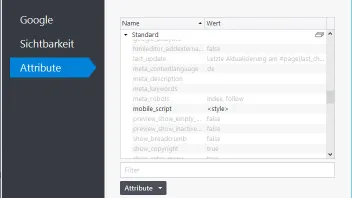

  • Guten Abend lieber Jochen !
    Das mit den Attributen habe ich versucht. Nur bin ich gleich an 2 Dingen gescheitert.
    • Projektordner-Ebene. Dort komme ich nicht hin
    • Wenn ich die seitenbezogenen Attribute öffne, zeigt er folgende Meldung

  • Hast du das was Mario eben geschrieben hat, mal versucht?
    Kommt da bei dir das Fenster "Seitenbezogen Attribute", oder wie?
