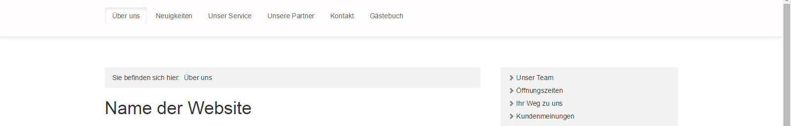

  • Hello again, @Mario!
    Ich nutze die Version 12.5 (Express). Da ich mich noch in den ZP einarbeitet, teste ich gerade mit den Layouts, die responsive sind.
    Als Beispiel würde ich aber gerne das Layout mit dem Namen "Modern Responsive" nennen.
    In der Website-Ansicht auf dem PC haben die einzelnen Navigationsbuttons "abgerundete Ecken" sowie einen "Schatten" (siehe Datei "modern-responsive.png im Anhang).
    Diese Rundungen und "Schatten" würde ich gerne entfernt sehen und stattdessen in "eckige", einfarbige Buttons ändern wollen.
    Was die "Rundungen" betrifft, würde ich diese auch gerne in "eckige" ändern wollen, was den Hintergund angeht, der im Breadcrumb und bei der Auflistung der Unterseiten angeht.
    Hoffe, ich habe es nicht zu kompliziert ausgedrückt! :)
    Jörg
  • Ok,
    du kannst über "Layout > Hauptmenü" die Schriftfarbe der Butten und die Button-Farbe des aktiven Links ändern.
    Die anderen Änderungen kannst du erreichen in dem du auf Einstellungen > CSS gehst und in dem Fenster folgendes eingibst:
    CSS
    .navbar .nav > li > a {
    border-radius:0;
    background-color: #ff0000;
    .navbar .nav > li > a:hover,
    .navbar .nav > li > a:focus {
    background-color: #660000;
    • "border-radius" entfernt die Rundung der Button
    • Das erste "background-color" ist der Farbwert der Button.
    • in dem 2. "background-color" kannst du einen Farbwert für einen HOVER (überfahren mit der Maus) angeben

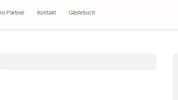

    (1) ist es möglich die Navigationsansicht der Unterverzeichnisse (links -siehe: Bild.jpg) beim Portfolio Responsive gegen Buttons zu tauschen,
    (2) bzw. wie die Navigation unter dem Header darzustellen,
    (3) oder in die obere Navigation mit einzubauen (man geht mit der Maus über ein Hauptverzeichnis und es klappt das gesamte Unterzeichnis mit auf)?
    Wenn es gehen sollte, bin ich für eine Anleitung dankbar, nutze Zeta Producer 12.5
    -siehe Bild-
    http://www.krippe-sonnenschein.de
    tutuop
  • Hallo "tutuop",
    nein, das ist bei diesem Layout nicht möglich.
