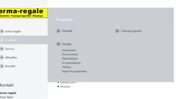

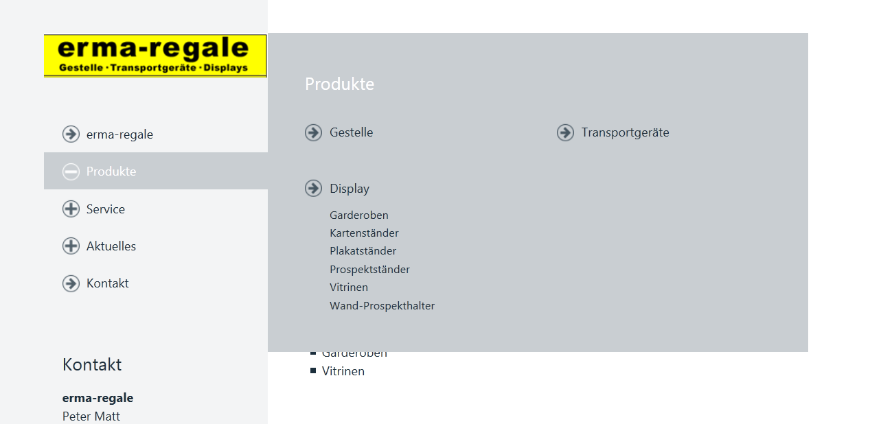

    Als Anfänger versuche ich mit ZetaProducer meine "alte Homepage" nachzustellen.
    Da das alte System nicht mehr existiert, geht es mir als Erstes darum, die Seite mehr oder weniger 1 zu 1 zu übernehmen, die Verbesserungen sollen anschliessend folgen.
    Natürlich ist es mir auch sehr wichtig, die Seite Responsiv zu machen.
    Nun mein erstes Problem:

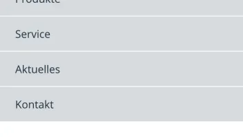

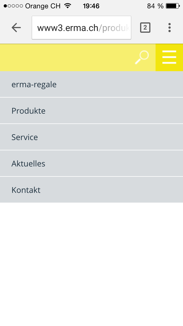

    Wie komme ich in der Navigation (mobile) zu den Unterseiten? (Metro Responsive)
    Bilder
    - Navigation auf Desktop
    - Navigation mobile
    Vielen Dank und Gruss
    Peter
    alte Seite / neue Seite / Preview
  • Hallo Peter und willkommen hier im Forum.
    Dass in der mobilen Ansicht nach Klick auf den Burger-Button (drei Striche) nur die Hauptseiten angezeigt werden ist ein Fehler, der auch bereits einem anderen Anwender aufgefallen ist. Wir werden diesen natürlich beheben. Nächste Woche wird es dann vermutlich einige Layout-Updates geben.

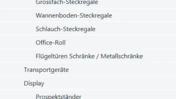

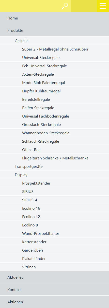

  • Das Layout-Update ist nun gekommen, vielen Dank!
    Leider habe ich damit, bei der mobilen Navigation immer noch ein Problem.
    Jetzt werden dauernd alle Unterseiten angezeigt, sowie auch die "Unter-Unter-Seiten", diese ohne weitere Einrückung.
    Ist da noch mit einer Verbesserung zu rechnen?
    Prospektständer ist eine Unterseite von Display, SIRIUS etc. Unterseiten von Prospektständer
    Produkte
    Display
    Prospektständer
    SIRIUS
    Gruss
    Pete
    (ZP 12.5 Express / Metro Responsive)
  • Hallo Pete,
    das ist das normale Verhalten des Layouts. Da wird es erst mal keine Anpassung geben.
  • Danke für die schnelle Antwort.
    Schade, also sind nur 2 stufige Unterseiten machbar und jeweils sämtliche Unterseiten in der Navigation aufgeklappt.
    Dies ist beim Smartphone aber schon nicht praktisch, vor allem, wenn noch einige Unterseiten hinzukommen sollten.
    Produkte
    -Display
    --Prospektständer
    ---SIRIUS
    Gibt es ein Responsives Layout, welches damit besser umgehen kann?
    Sonnige Frühlingsgrüsse aus Dietikon/Schweiz
    Pete
