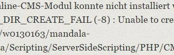

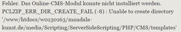

Online-Cms Funktioniert nicht !?
hast Du schon geguckt, ob PHP5.3 aktiviert ist? -
Wo kann ich das denn sehen ?
Das lässt sich auf dem Webserver sehen und ev. "anklicken", falls Du da Zugriff drauf hast.
Oder: provider fragen, der deine Seite hostet bzw. auf dessen Homepage nachgucken. -
Zitat aus dem Benutzer Online Handbuch:
ZitatUm zu prüfen, ob Ihr Webserver die Voraussetzungen erfüllt, öffnen Sie die Programmoptionen in Zeta Producer über das Menü "Extras | Optionen". In der Gruppe "Aktionen" wählen Sie nun den Eintrag "Website-Features prüfen" und klicken anschließend auf "Ausführen".Sollten nicht alle Voraussetzungen erfüllt sein, wenden Sie sich bitte an Ihren Webhosting Provider.
Ok habe es grade überprüft und es hat keine Fehlermeldung oder sonstiges gegeben, überall grüne Häkchen. Habe es jetzt nochmal versucht hochzuladen aber nach wie vor der selbe Fehler ?
das liegt an fehlenden Dateiberechtigungen auf dem Webserver. Haben Sie die Möglichkeit die Dateiberechtigungen via FTP zu ändern? Siehe hier: http://www.strato-faq.de/article/467/So…in-(CHMOD).html. Andernfalls mal den Provider kontaktieren.
