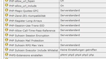

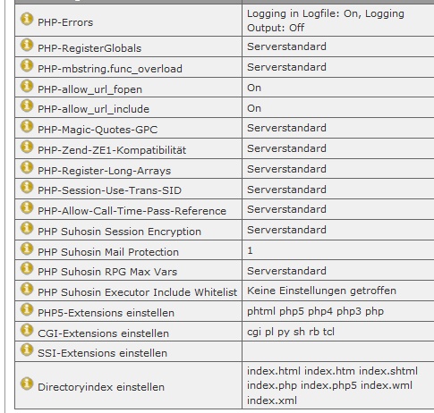

    Konfigurationseinstellungen des Providers anbei:

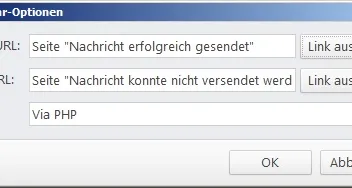

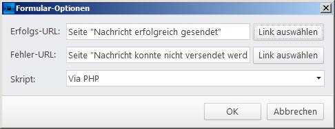

    Wie bereits kurz beschrieben sind die URL ($successPage, $errorPage) Seiten verlinkt, aktiv und hochgeladen.

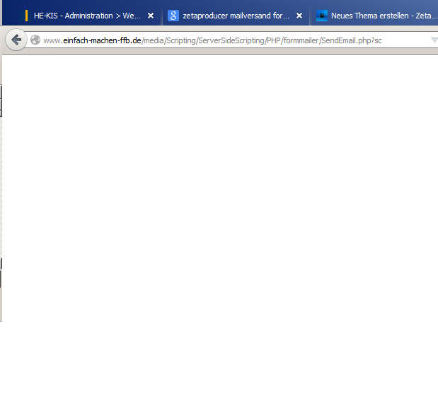

    Die Nachricht des Nuters wird auch erfolgreich über das php Skript versandt, allerdings geht der Link auf die Erfolgsseite ins Leere bzw. wird nicht aufgerufen.
    Steh' etwas auf dem Schlauch, zumal der Provider (Hosteurope) einen php parameter Überagabefehler vermutet.
