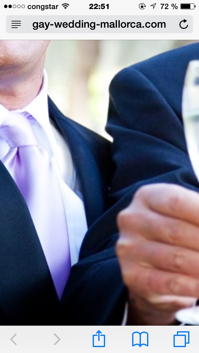

    "skalierend" macht natürlich Sinn beim Responsive Layout. Jedoch wird mir nach wie vor nicht das Logo und das Menu auf dem Smartphone angezeigt.

    Das Logo und das Menu verschwinden in der mobilen Ansicht hinter dem Header, der wiederum in der Desktop Ansicht, obwohl Höhe max. 500px eingestellt ist, verschwindet geringe Höhe hat.

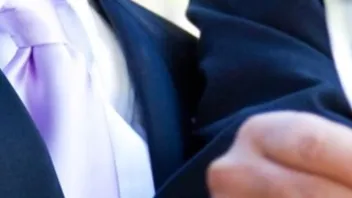

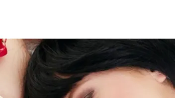

    Wenn ich skalierend auswähle und dann im Browser das Layout wechseln lasse, verschwindet die Kopfgrafik komplett!

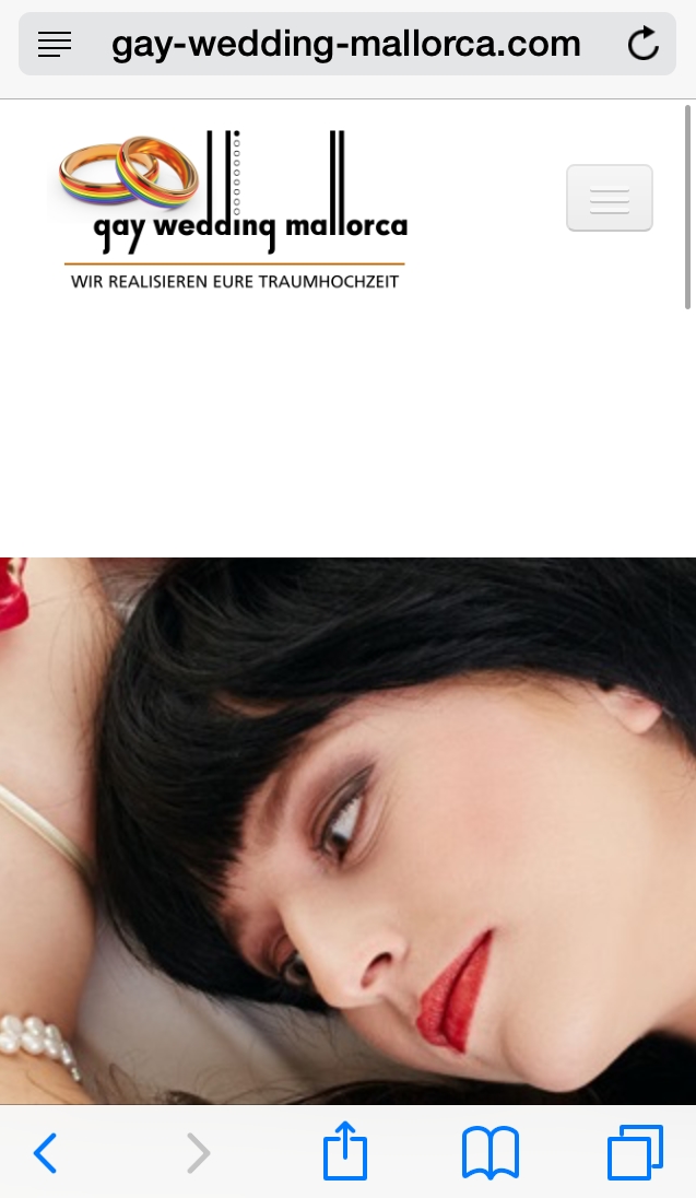

    Bevor ich hier aber verzweifele, habe ich das Layout auf Producer Responsive gewechselt. Nun wird mir zwar das Logo, das Menu und der Header auf dem Smartphone angezeigt, jedoch mit erheblichem Abstand zum Header. Das sieht mit Verlaub gesagt, bescheiden aus...
    Eventuell liegt es daran, das ich in der Layouteinstellung Abstand Menu von oben: 145px eingegeben habe. Ich ging davon aus, das dies nur für die Desktop Variante gilt. Leider wird das aber in der mobilen Ansicht 1:1 übernommen :(
    (siehe Screenshot)

    Um Ihre Frage zu beantworten, es bleibt nun bei Producer Responsive. Und meine einzige Frage bestand nun darin, das ich (siehe Screenshot des vorigen Posts) einen zu großen Abstand zwischen Logo und Kopfgrafik habe auf dem mobilen Layout. Nicht mehr und nicht weniger.

    das Problem mit dem Abstand betrifft ja auch nur die mobile Ansicht (Smartphone). Es besteht leider weiterhin.
    Gruss "Ronny"
  • Ah, ok. Ursache scheint irgendwie das Logo zu sein. Schicken Sie mir Bitte Ihr Projekt, dann kann ich das genauer analysieren und Ihnen dann gff. eine Lösung anbieten:

    da fehlte noch eine Kleinigkeit an CSS im Layout, um mit so großen Logos umzugehen. Das wird per Layout-Update behoben. Ihr Projekt nutzt aber eine Kopie des Layouts und wird daher nicht von Updates profitieren.
    Die Lösung für Sie (ZP 12.5):
    • Klicken Sie auf CSS
    CSS
    @media (max-width: 568px) {
      .navbar-inner{
        min-height: 0;
      .navbar a.brand{
        height: auto;
