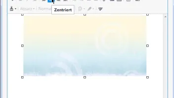

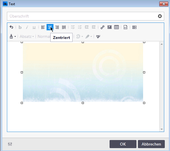

    Bei Bildern machen Sie es am besten So, dass Sie zunächst einen "Text"-Artikel erstellen und darin dann direkt im Text-Feld über die Icon-Leiste des Editors das Bild einfügen. Anschließend wählen Sie das Bild aus und wählen in der Icon-Leiste das Icon für zentrierte Ausrichtung. Siehe Screenshot.
