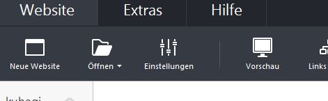

    #1 Während der Erstellung der Seite ist mir der Layout-Button Gassi gegangen. Ich finde ihn nicht mehr:
    Wenn ich ein anderes Layout (neue Webseite erstellen) aufrufe ist alles ok.
    Ich wollte ein anderes Favicon setzen.

  • Danke Uwe, wurde wohl im Klickwahn deaktiviert...?!
    Das mit der Überschrift ist jetzt auch ok.
