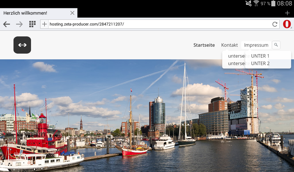

    habe bei meinen (momentan ausgiebigen) ;) Tests, folgendes festgestellt:
    - Das Dropdownmenü, wird zum teil fehlerhaft dargestellt auf manchen Endgeräten, wie in meinem Fall z.B. ein Samsung Galaxy Tab 3.
    - Das zeigt sich so, das das Dropdownmenü angezeigt wird, obwohl dieses deaktiviert ist, und dann auch offen bleibt (siehe Bild)
    - Bis jetzt festgestellt bei Poster und Producer Responsive.
    - Im Layout "Smart Responsive" stimmt die Darstellung hingegen.
    - Neuste Versionen der getesteten Browser (Google Chrome, Firefox, Opera und OnBoard-Browser) sind drauf.
  • Was hat das Ding für ein Betriebssystem bzw. welche Version (damit ich versuchen kann, das im Android Simulator nachzustellen)?
  • Hallo Stefan,
    es handelt sich um Android 4.2.2 auf einem Samsung Galaxy Tab 3 / 7"
    Ich werde es heute Abend auch mal auf einem Galaxy Tab 3 / 10,1" testen.
  • Danke Jochen. Ich krieg das leider im Android Emulator bisher nicht gebacken. ich verstehe noch nicht, wie ich mir da einen Emulator mit Tablett-Auflösung anlege etc.
    Kannst Du auf dem Tablett den Quelltext einer Webseite sehen? Wenn ja, prüf bitte mal, ob auf einer von ZP erstellten Seite im Quelltext beim Body text die CSS-Klasse "notouch" oder "touch" angegeben ist?
    Sollte in etwa so aussehen:
    HTML
    <body id="xxx" class="js touch loaded">
  • Hallo Stefan,
    also die von dir oben erwähnten Angaben, gibt es auf den Tablets nicht im Quelltext.
    Ich hab das jetzt auch mal auf diversen Simulatoren auf meinem PC getestet, und da verhält sich alles richtig (mit Maus und keiner Touchbedienung).
    Und auf meinem dritten "Test-Gerät" einen Surfacetablet, stimmt auch alles.
    Nur halt nicht auf den beiden Androiden ?(
    Wenn das hier jemand liest, der zufällig auch ein Samsung Galaxy Tab 3 (oder auch 4) im Einsatz hat, wäre es nett eine Meinung darüber zu bekommen,
    ob dieses Problem (Dropdownmenüs bleiben ausgeklappt) auch bei Ihm auftritt?
    Zum testen, habe ich nochmal eine "Test-Webseite" hier hochgeladen: http://hosting.zeta-producer.com/2854081313/index.html
    Und hier dann einfach mal auf die Menüpunkte Rechtsgebiete und Informationen "touchen", und dabei beobachten, ob das Dropdownmenü kommt,
    und ob es "ausgeklappt" bleibt, auch wenn man einen anderen Menüpunkt auswählt.
    Danke.
    2 Mal editiert, zuletzt von Jochen (22. April 2015 um 07:47)
  • Jochen,
    im iPad-Emulator kann ich das verhalten nun nachvollziehen. Im Desktop-Browser werden keine Pulldown-Menüs dargestellt. Auf einem iPad nach touch aber schon. Es verhält sich als ob das deaktivieren der Pulldown-Menüs sich nur auf Maus-Bedienung beschränkt.
    Ich denke ich kann den Fehler nun ermitteln und beheben.

  • Okay. Das betraf auch die Layouts Poster Responsive und Stripe Responsive. Ich arbeite an einem Layout-Update und gebe dann bescheid.
  • Jochen,
    das Layout-Update ist raus. Wenn Du den Layout-Editor öffnest, sollte es kommentarlos geladen werden.
  • @ Stefan: Funktioniert jetzt so wie es sein sollte!
    Danke für die schnelle Bearbeitung :thumbup:
