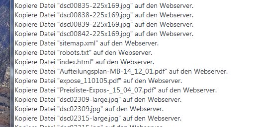

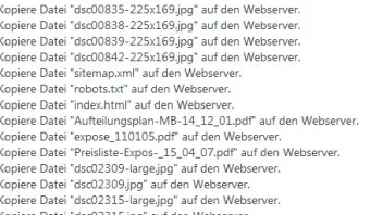

    ich habe mich im Layout Album Responsive an den RSS-Feed gewagt, welcher über Twitterfeed dann erscheinen soll. Ich habe RSS-Feed erstellen angeklickt und in den Artikeln In RSS-Feed einschließen angewählt. Es wird jedoch keine rss-feed.xml ins Root-Verzeichnis hochgeladen. Muss man da sonst noch etwas berücksichtigen? Grüße, Frank

    Danach war im output-Ordner eine Datei "rss-feed.xml". Ich vermute, Sie haben Schritt 6 ausgelassen – der ist notwendig, aber das konnten Sie ja nicht wissen. Im Zweifelsfall also immer F6 drücken.

    ok, ich habe eine neue leere Webseite erstellt. Hier ist im Output-Ordner die rss-feed.xml. Es gab ja zuletzt ein Layout-Update. Gibt es evtl. da einen Zusammenhang?
