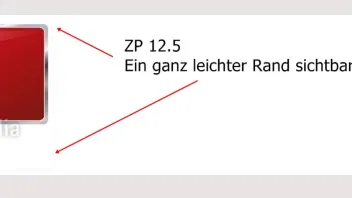

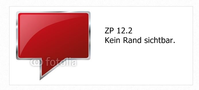

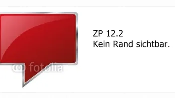

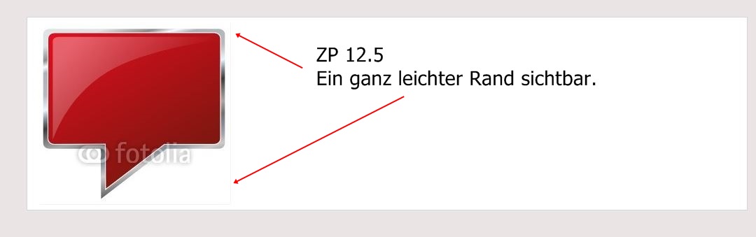

  • Hallo Zeta-Team,
    ich habe folgendes festgestellt:
    - In der 12.5 gibt es um ein eingefügtes Bild (z.B: im Widget "Hinweisbox") einen minimalen sichtbaren Rahmen (Siehe Bild 2)
    - In der 12.2 war dies nicht so (Siehe Bild 1).
    Es wurden genau die gleichen Einstellungen in 12.5 und 12.2 vorgenommen.
    Es liegt auch nicht an den Einstellungen im Layoutdesigner > Inhaltsbereich > Bilder > Und hier Rahmenstärke und Rahmenfarbe.
    Man kann hier die Stärke auf 0 und die Rahmenfarbe auf transparent setzen > Bringt aber leider nichts.
    Fehler im Producer, oder von mir ?(

    mir scheint, das ist kein Rahmen, sondern ein Schatten (box-shadow). Setz mal die Schattenfarbe im Layout-Editor unter Inhaltsbereich>Bilder auf "transparent". Das sollte helfen.
  • Ha, das war bei mir auch so.... jetzt ist es endlich behoben...mannomann da hätte ich auch selbst drauf kommen können.
