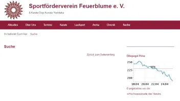

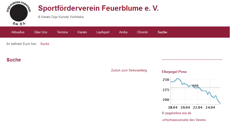

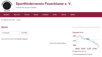

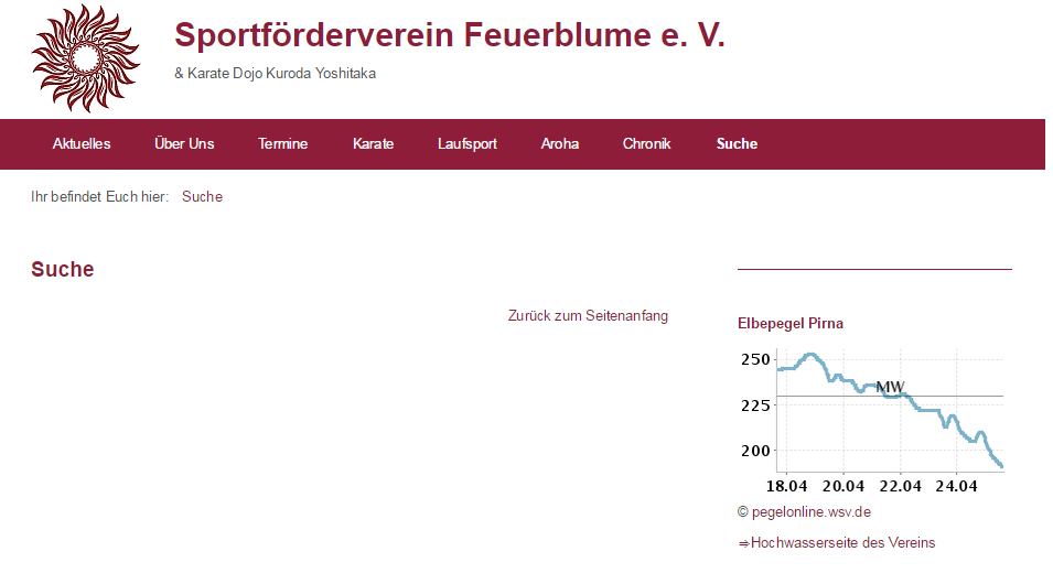

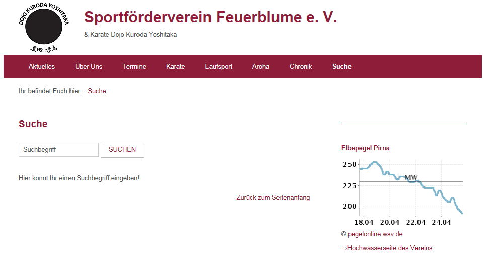

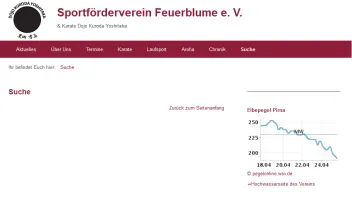

  • Ich verwende im Layout "simple Responsive" unter ZP 12.5 nicht das im Layout vorgegebene Suchfeld, sondern das Widget "Suchen" auf einer eigenen Seite. Wegen des Beitrags eines anderen Users zur Suche wollte ich unsere eigene Suche testen und bin dabei darauf gestoßen, dass nur beim Internet Explorer die Suche korrekt, also mit Feld "Suchbegriff", Button "Suchen" und Zusatztext "Hier könnt Ihr einen Suchbegriff eingeben!" dargestellt wird. Sowohl bei Google-Chrome als auch beim Firefox fehlen diese Felder. Entsprechende Bilder anbei.
    Vielleicht können andere User mal testen, ob dieser Fehler nur bei mir auftritt oder generell bei Chrome und Firefox. Die betroffene Seite ist https://community.zeta-producer.com/www.hanabi-pirna.de/suche.php.
    Nachtrag 1 von Sa.,16 Uhr: Habe eben die Seite nochmal mit ZP 12.2. getestet. Dort tritt der Fehler nicht auf. So langsam habe ich das Gefühl, das 12.5. erst jetzt in die Beta-Phase kommt. Ich ändere deshalb das Thema des Threads.

    wir können das nicht nachstellen. Bei uns wird das Feld des Widget in allen Browsern angezeigt, wenn (und das ist Voraussetzung und so haben Sie es ja eingestellt) im Projekt die Einstellung "Suchfeld anzeigen" deaktiviert ist (also das im Layout integrierte Suchfeld nicht angezeigt wird – sonst würde man ja 2 Suchfelder sehen, das wäre verwirrend).
    Auf Ihrer Seite muss aber irgend ein Fremdcode eingesetzt werden. Denn unser <script type="text/javascript"> wird bei Ihnen durch <script type="text/rocketscript" data-rocketoptimized="true" ersetzt. Was dabei dann rauskommt, können wir leider nicht beeinflussen.
    Wenn Sie also Fehler in ZP beobachten, sollten Sie zunächst allen verwendeten Fremdcode deaktivieren und prüfen, ob der Fehler dann immer noch auftritt.
