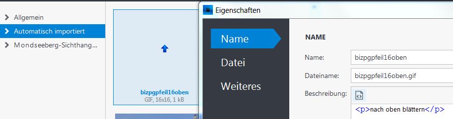

    Habe im Fußteil "Seite zurück blättern" und "zum Seitenanfang" Links als Grafik eingebunden.
    In den Grafiken ist die passende Beschreibung eingetragen.
    Als alt-Text wird im Link die Bildbeschreibung mit Absatz Code "<p>...</p>" angezeigt.
    Der eingetragene HTML Quelltext ist derzeit:
    <a href="javascript:history.back()"><img title="[$=project.imageDescription(447)$]" class="singleImage" style="FLOAT: left; MARGIN: 0px" border="0" alt="[$=project.imageDescription(447)$]" src="file:///C:/Daten/Web/Web-BI/12-5/BI-MO/content/media/images/884152918ffc4ef5ba1e004147f81385.gif"></a>

    1. Sie bearbeiten die Bildbeschreibung und schalten per Rechtsklick in das Textfeld der Bildbeschreibung auf "Quelltext" um und entfernen die <p> und </p> Tags.
    2. Im Artikel in dem Sie das Bild platziert haben, schalten Sie den Editor auf die Quelltext-Ansicht um und ändern alt="[$=project.imageDescription(447)$]" in alt="[$=system.removeHtmlTags(project.imageDescription(447))$]"

    Ihre Lösung Varainte 1. funktionierte nach Änderung der Eigenschaft der Grafik im Textfeld, aber wird wenn danach in der Bildbearbeitung die Beschreibung (auch ohne Änderung) bestätigt wird wieder mit <p>...</p> überschrieben.
    Die die vorgeschlagene Änderung im Quelltext der Bildbearbeitung funktioniert nicht, weil nach p-Tags entfernen und "OK" Bestätigung die <p> und </p> Tags sofort automatisch von ZP wieder in die Bildbeschreibung eingefügt werden.

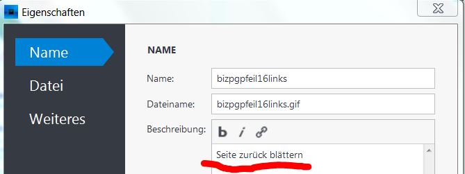

  • Ich meine, wir haben da schon was korrigiert in 12.5.6. Es kann aber durchaus sein, dass das nur neu erstellte Bildbeschreibungen betrifft.
    Versuchen Sie bitte die Bildbeschreibung zunächst zu löschen, den Artikel dann mit OK zu speichern und dann nochmals zu editieren um die Beschreibung wieder einzufügen.
    Nun sollte im Title/Alt kein HTML mehr angezeigt werden.

    habe es wie von Ihnen vorgeschlagen jetzt getestet. Das Ergebnis ist fast unverändert wie früher mit <p>.../<p>.
    Testschritte:
    • Erweitert - Bilder - Automatisch importiert --> Bild - Eigenschaften --> Beschreibung gelöscht --> OK
      --> Vorschau = Alt-Beschreibung weg
    • Erweitert - Bilder - Automatisch importiert --> Bild - Eigenschaften --> Beschreibung eingefügt --> OK
      --> Vorschau = Alt-Beschreibung wird mit <p> ... /<p> angezeigt.
    • Seite veröffentlichen (F7) = auch im Browser wird <p> ... /<p> angezeigt wenn der Mauszeiger auf die Grafik zeigt.

    Als Unterschied zu Anfang Mai 2015 fiel mir auf, dass in der Bilderverwaltung die Bildbeschreibung nicht mehr automatisch mit <p>.../<p> ergänzt wird. Dort bleibt nun die Beschreibung wie eingegeben auch für späteren Aufruf ohne HTML Tag sichtbar.
