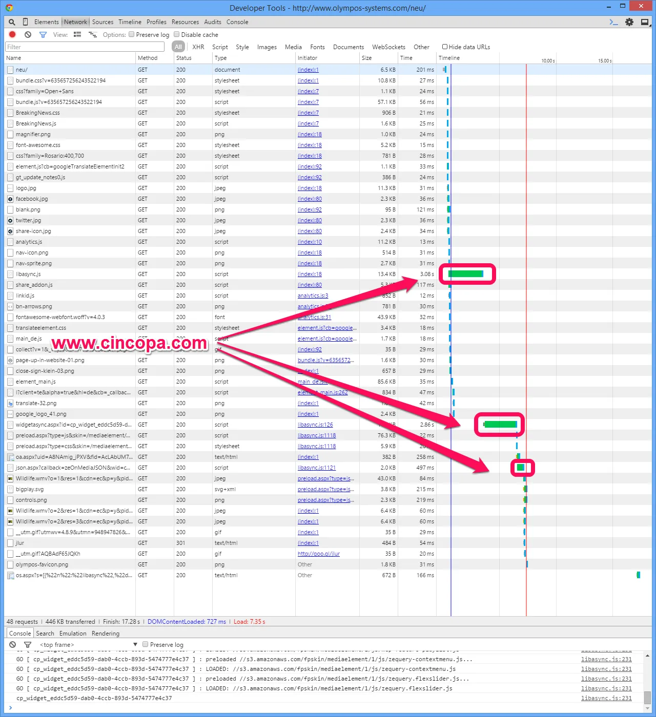

    ich benutze das Layout Metro Responsive und den Firefox.
    Nun ist mir aufgefallen, dass das Sidepanel, welches das Hauptmenü beeinhaltet, nicht richtig lädt. Sprich es wird ein teil geladen und der rest wird wenn überhaupt erst verzögert dargestellt. Könntet ihr euch das mal anscheun und mir kurz eine Rückmeldung geben, ob das bei euch auch so ist und wenn ja warum das so ist?
    hier der Link zur Beta Website: http://www.olympos-systems.com/neu
    Ich wäre sehr dankbar
    Grüsse
  • Vielen Dank für die Antowrt.
    Ich habe es eben auch grad probiert und im Safari habe ich die selben Probleme wie unter Windows mit dem Firefox.
    Ursache ist wohl das Kontakt-Widget unten rechts (Kontaktieren Sie uns). Das stammt allerdings nicht von uns.
  • Mhm, das Kontakt widget habe ich noch nicht so lange eingebunden und das Problem exsisiterte schon sofern ich mich nicht täusche.
    Gibt es einen weg dies zu umgehen ohne ein widget zu löschen?
  • Deaktivieren Sie das Widget doch mal und testen dann die Website.
  • Ah dann liegt es am Video Platzhalter und nicht am support widget.
    Ah dieser Platzhalter wird sowieso verschwinden - d.h, dann sollte es eigentlich normal laden, oder?
  • Der Cincopa Videoplayer habe ich nun entfernt und durch einen anderen ersetzt. Doch das Sidepanel Problem besteht weiterhin - warum das?

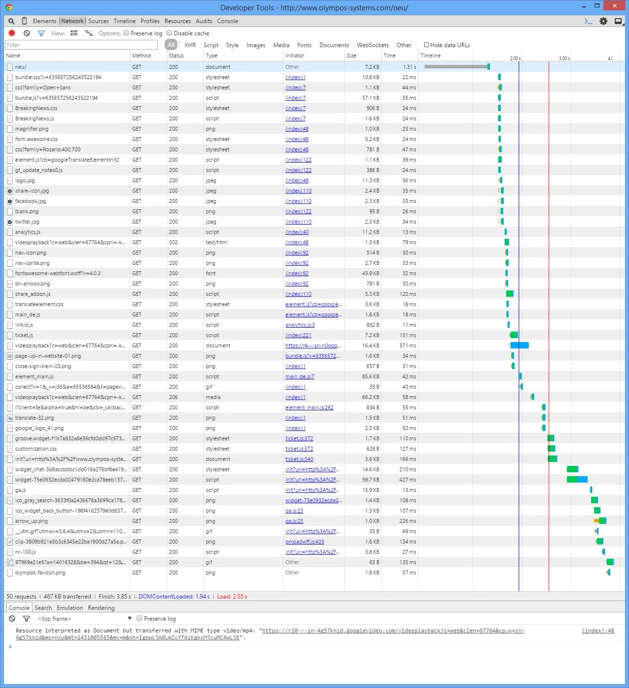

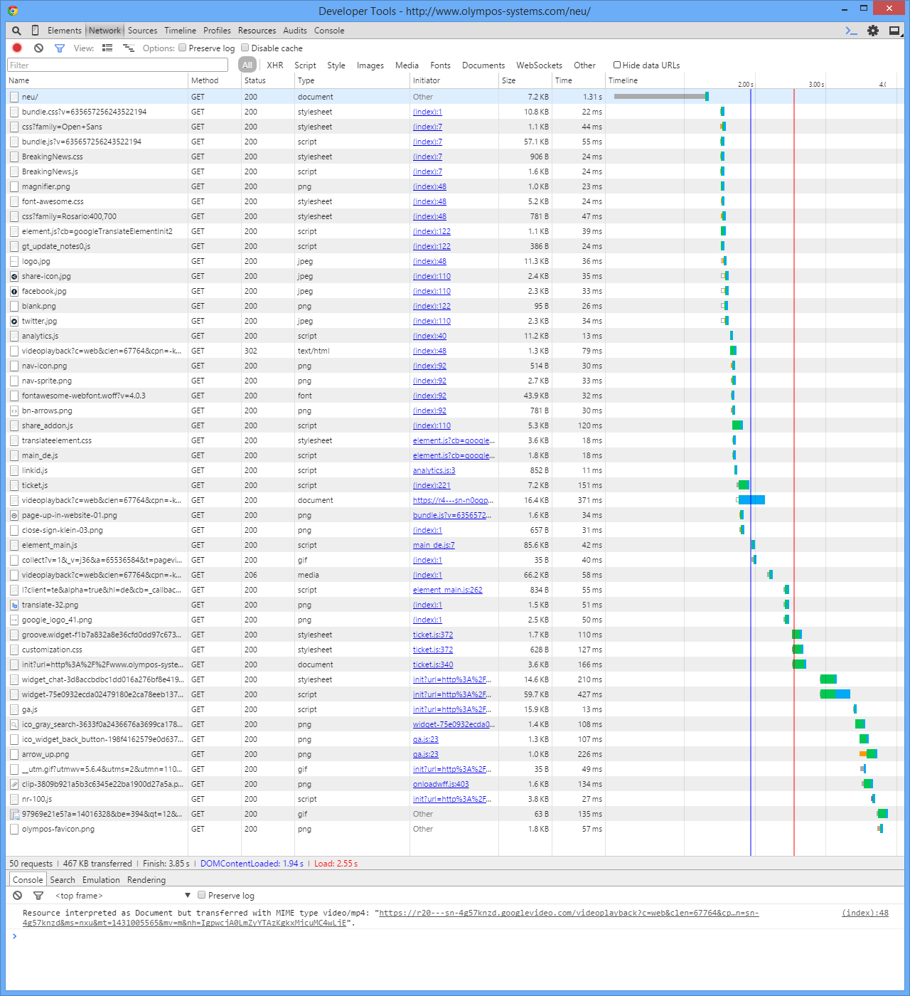

  • Schau es Dir doch einfach selbst im Browser mal an. Jetzt ist es z.B. u.a. das "videoplayback" von Google Video, das am längsten lädt, und irgendwas von GrooveHQ:
    Die Ladezeit ist bei mir jetzt (siehe die beiden Bildschirmfotos) von 7,35 Sekunden auf 2,55 Sekunden gesunken. Also auf ca. 1/3 der ursprünglichen Ladezeit.
    Deine Aktion hat also einen positiven Effekt gehabt.
