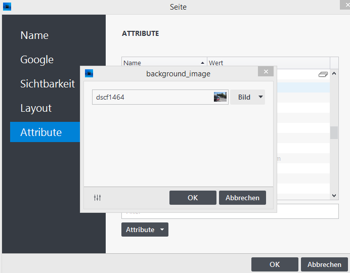

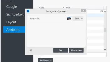

    ich habe in der neuen Version (12.5) festgestellt, dass ich die verschiedenen Hintergrundbilder der einzelnen Internetseiten (über Attribute- Standard- background_image) nicht mehr auswählen kann wie in der Vorgänger Version 12.2
    ...siehe Bilder...
    mit dem Pfad kann ich nichts anfangen, wer kann mir bitte helfen.

    das werden wir noch korrigieren. Danke für den Hinweis. Bis dahin können Sie das so reparieren:
    • Doppelklicken Sie das Attribut (in Erweitert > Attribute) um es zu bearbeiten
    • Klicken Sie im Attribut-Fenster unten links auf das Mischpult-Icon
    • Wählen Sie im Feld "Typ" die Option "Bildauswahl"
    • Klicken Sie auf den OK-Button
    Nun haben Sie wieder die gewohnte Bildauswahl.

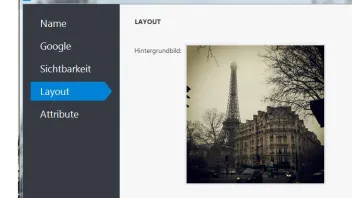

    Funktioniert das Bild einfügen bei euch auf jeder Unterseite separat (siehe jpg, Markierung Nr. 2.) oder global (siehe jpg, Markierung Nr. 1)?
    Global kann ich auch das Bild wie gewohnt einfügen, jedoch wähle ich die Attribute jeder einzelnen Unterseite habe ich weiterhin das beschriebene Problem :(
    tutuop

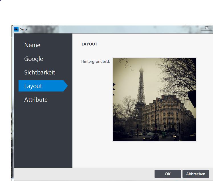

  • DANKE Jochen!
    wenn man den Wald vor lauter Bäumen nicht sieht :) bzw. man in den Anfängen noch nicht diesen tollen Reiter -Layout- hatte und diesen einfach links liegen gelassen hatte.
    Nachdem ich die Bilder unter dem Reiter -Layout- eingefügt habe, verschwand (nicht mehr notwendig) in den Attributen der Eintrag Background-Image.
    Somit ist das Problem gelöst :)
    Vielen dank!
    tutuop
  • Ja, das "Feature" scheint es wohl in dem Layout, seit einer 12.5er Version des ZPs zu geben.
    Wenn ich mir da auch meinen eigenen Screenshot vom Post 9 dazu ansehe....
    Nur bin ich damals nicht drauf gekommen, weil ich halt auch noch den "alten Weg" über die Attribute dazu kannte :)
    Aber jetzt passt es ja :thumbup:
