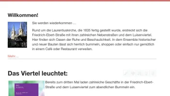

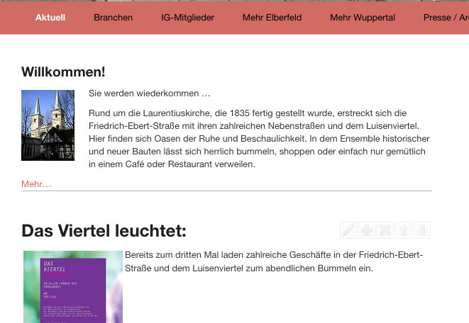

    Hm, bei einem anderen Layout "Simple Responsive", wo ich die einzelnen Überschriften separat einstellen kann (ich habe jetzt auch gemerkt, dass ich "px" anstatt "em" eingeben kann...), klappt das leider nicht, wenn ich bei den "normale" Inhalten H2 einstelle, dann ist die Überschrift des Online-CMS etwas größer, siehe Screenshot
    Gibt es da auch noch einen Trick für mich als Antiinternetnerd :/
    Liebe Grüße
    Olaf
    also ich hab das eben mal bei mir mit dem Layout getestet, und da ist es als Standard so:
    - Die normalen Überschriften in einem Artikel haben ihre Angaben, von der Überschrift 1 (H1)
    - Das Online CMS holt seine Infos auch von der Angabe, der Überschrift 2 (H2).
    Kontrolliere doch mal im Layoutdesigner was da bei dir jeweils drinsteht (vermutlich unterscheiden sich diese beiden Überschriften)?
  • Hallo Jochen,
    jetzt klappt es!!!!
    Ich hatte nach dem ersten Korrekturschritt bezüglich der Schriftgröße nicht die ganze Seite aktualisiert (das Archiv mit den 200 Millionen Bilder nicht), sondern nur die "Aktuelles", das hat wohl nicht gereicht :rolleyes:
