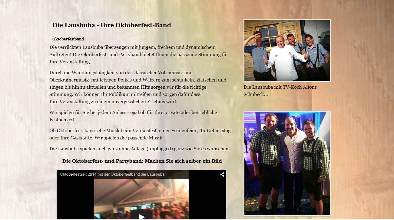

    ich habe Zeta 12.5.4 Buisness.
    Hast du eine Idee wie ich das wegbekomme? So sieht es ja furchtbar aus.....
  • Solche Darstellungsprobleme können grundsätzlich nur beurteilt werden, wenn wir die entsprechende Seite online ansehen können um den Quellcode zu beurteilen.
    Sie können ja im Artikel-Editor in Zeta Producer alle möglichen Formatierungen durchführen oder sogar Quellcode eingeben, der das Darstellungsproblem verursachen könnte. Das alles können wir in einem Screenshot nicht sehen, sondern nur im Quellcode!
    ich vermute Sie haben über das Attribut "mobile_script" angepasstes CSS im Projekt, das dies Verursacht. Vermutlich brauchten Sie das CSS im alten Layout, im neuen generiert es aber einen "Rand" um H1 und H2 Überschriften.
    Öffnen Sie im Menü Website über "Erweitert > Attribute" die globalen Attribute. Finden Sie in der Liste das Attribut "mobile_script" und löschen Sie es ggf. komplett. Danach erstellen Sie alle Seiten neu "Erweitert > Erstellen > Alle Seiten erstellen" und veröffentlichen…
