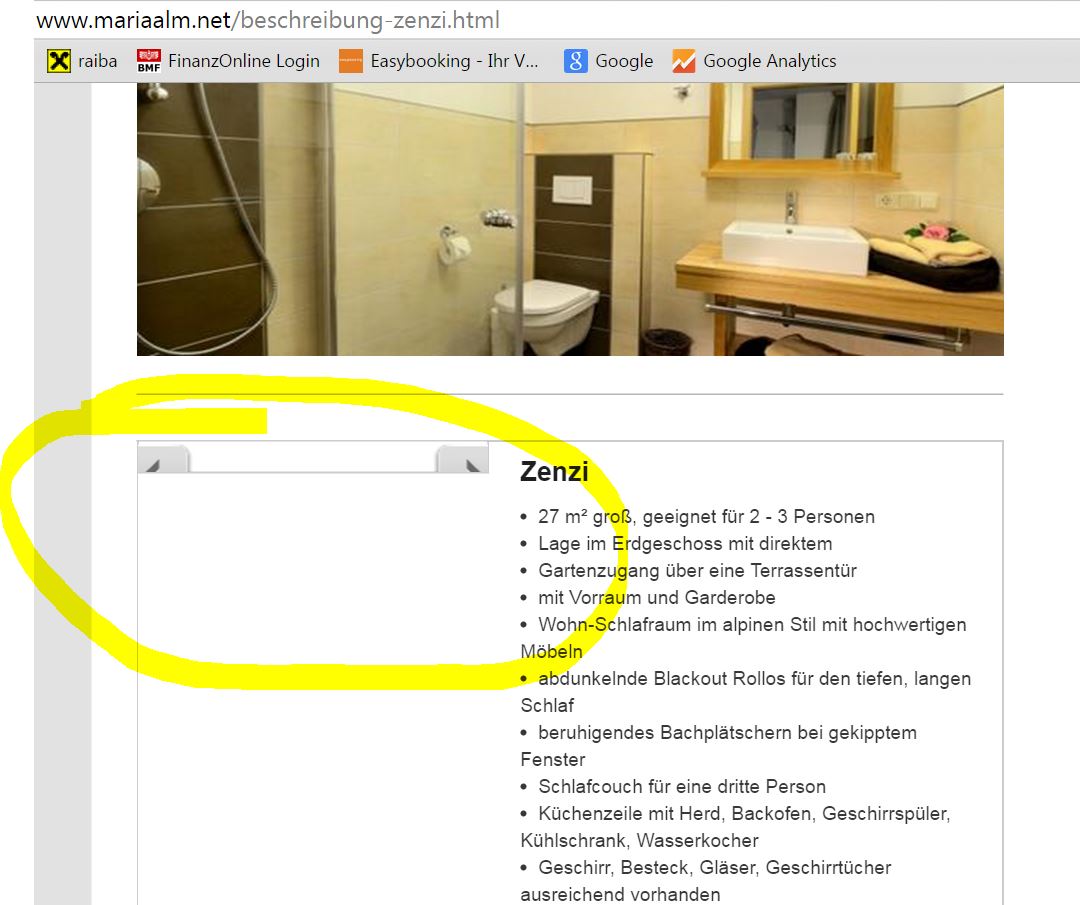

darstellung von externen inhalten fehlerhaft
    das ist nicht ohne weiteres möglich, da unsere Widgets mit neueren Versionen u.U. nicht kompatibel sind. Da müsste sich schon der Anbieter von "Externen"-Inhalten darum kümmern, wie er das zu bestehenden Webseiten kompatibel bekommt. Er könnte z.B. eine neuere jQuery-Version einbinden, wenn er jQuery.noConflict() nutzt (und das ist Bedingung).

    wie kann ich jetzt weiter vorgehen?
    bg alex
    es tut mir leid, dass Sie nun in der Situation sind, wo es ein Anbieter auf den anderen schiebt. Aber die Aussage von Easybooking ist so falsch wie mein Name und die Anrede "Frau" ;)
    Das jQuery das wir laden, ist das ERSTE. Wenn Easybooking nun in seinem code eine neuere jquery Bibliothek lädt, und dann z.B.
    jqEasy = jQuery.noConflict( true );
    aufruft, so kann Easybooking seine neuere jQuery Version per jqEasy() ansprechen und unsere bleibt Adressat für $().
    Beispiel:
    Wenn Easybooking hierzu nichts anbieten kann, dann ist es leider im Moment wohl so, Zeta Producer nicht kompatibel mit easybooking ist.
    Wir könnten unseren Code im Zusammenhang mit jQuery evtl. etwas robuster machen, indem wir nicht den standard jQuery "$" Kürzel nutzen, das ist aber kein leichtes Unterfangen und würde weitreichende Änderungen erfordern. Das können wir leider nicht mal so kurz für Sie ändern.

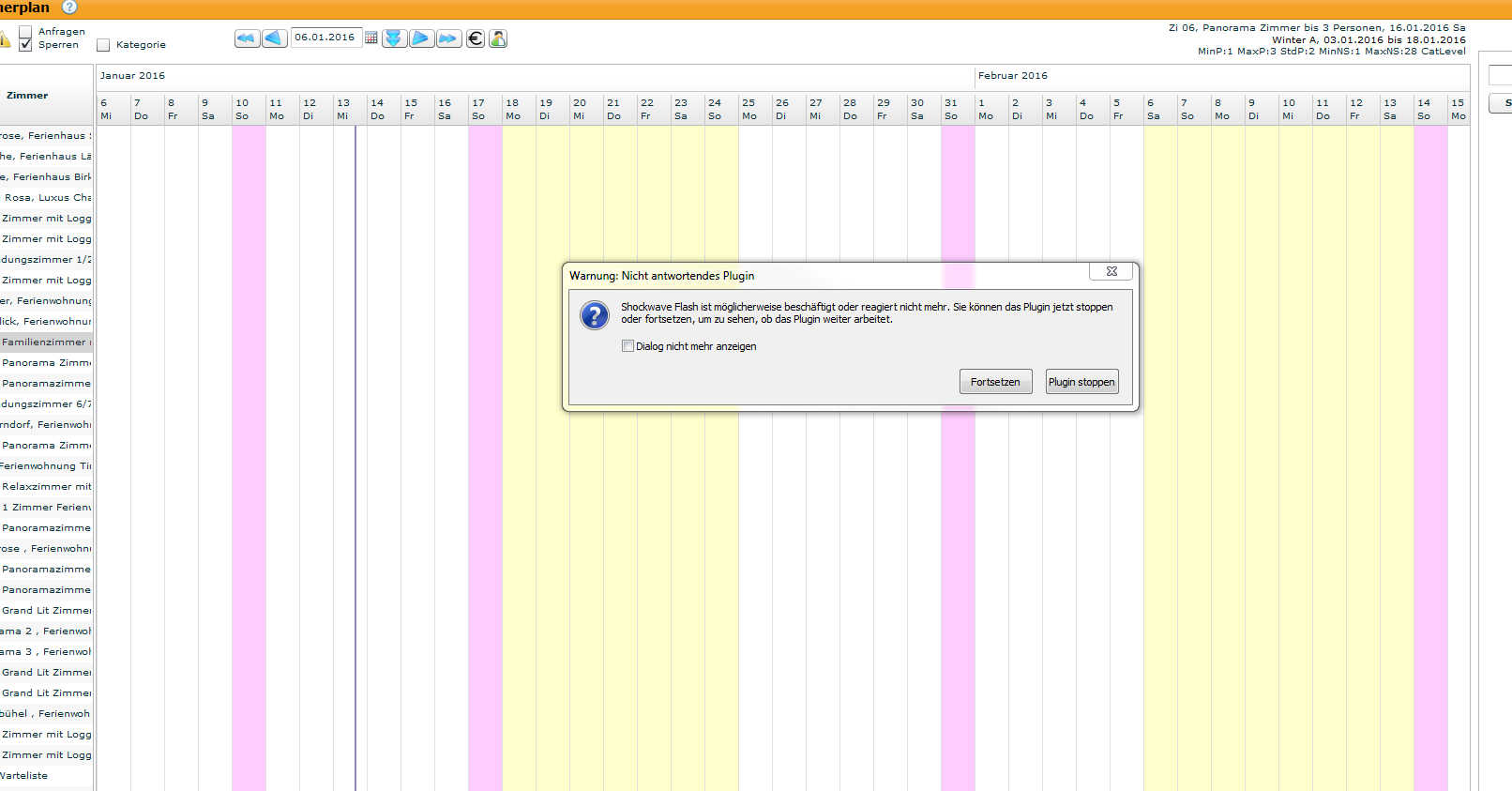

  • Auch wir haben viele technische und andere Probleme mit dem Hotelprogramm easybooking zu denen wir vom Support soweit keine Lösung bekommen haben,
    vielleicht können Sie uns helfen.
    z.B.
    easybooking verursacht auf einem Arbeitsplatz permanent Probleme bei Mozilla. (Shockwave Probleme, siehe Anhang) und dann bricht Mozilla zusammen. Alle Eintellungen und Adobe Aktualität
    wurden von unserem IT Techniker geprüft und es kann von ihm kein Problem gefunden werden.
    Laut easybooking ist es bekannt, dass Mozille mit ihrem Programm Probleme verursacht.
    Wenn ich aber - wie vom Support vorgeschlagen- mit Google Chrome in das Programm einsteige,
    lässt sich wiederum der Channelmanager nicht mehr verwenden,
    da die horizontalen und vertikalen Scrollbalken nicht mehr gehen
    und ich somit alle online Kanäle nicht warten kann.
    Laut Support kann das gar nicht sein... ist aber so...
    Wissen Sie bitte einen Ausweg? Vielen Dank!
