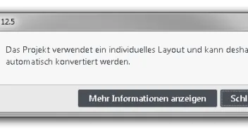

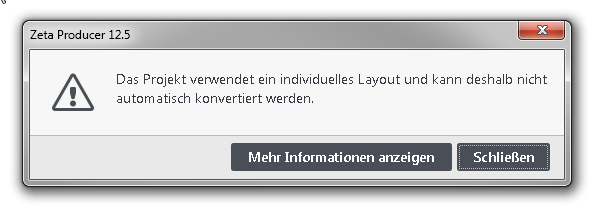

    Damals war die Aussage, dass unser individuelles Layout (http://www.regiocom.com) auch unter 12.5 lauffähig sei. Leider könnnen wir nicht erkennen ab welcher indivuellen Version ein Konverter eingesetzt werden muss und wann nicht. Unser Versuch unser indivuelles Layout zu konvertieren schlug leider fehl (siehe Anhang).
    Wie sollen wir weiter vorgehen? Vielen Dank im Voraus.

    alle individuellen Layouts (und Widgets) die vor Version 12.5 erstellt wurden, müssen manuell konvertiert werden. Das können Sie entweder selbst machen, oder Sie beauftragen uns damit.
    Sie hatten ja damals den Auftrag mit meinem Kollegen besprochen. Der ist momentan in Urlaub. Ich kann mir aber nicht vorstellen, dass er Ihnen zugesichert hat, dass das Projekt dann unter 12.5 laufen wird.
    ja. Wobei es sich wie auf der von Ihnen verlinkten Seite beschrieben verhält, dass trotz Konverter auch noch manuelle Eingriffe nötig sind und z.B. VBScript-Code in Layouts oder Widgets in JavaScript umgesetzt werden muss…
