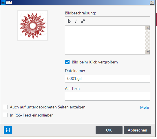

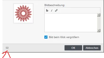

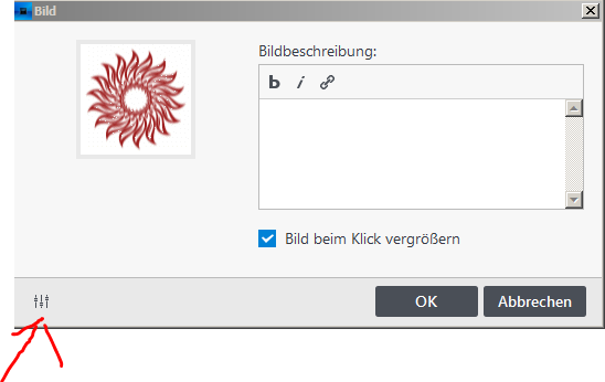

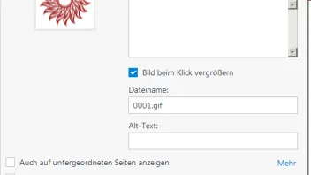

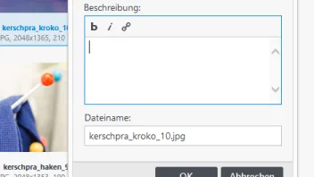

    In Zeta Producer kannst Du die Alt-Attribute für Bilder wie folgt eingeben:
    Bild im Text: Eigenschaften-> Beschreibung
    Bilderalbum: Bild auswählen -> Eigenschaften -> Beschreibung
    Einzelnes Bild: Erweiterte Einstellungen (Mischpult unten links) -> Alt-Text
    Hintergrund: Sogenannte screenreader können für Sehschwache oder Blinde die Homepage vorlesen. Bei Text ist das kein Problem. Beim Bild sagt der Screenreader nur "ein Bild", mittels Alt-Tag wird dann die Bildbeschreibung vorgelesen: "Das Bild zeigt zwei Kämpfer"
    Google crawlt auch Bilder. Mittels Alt-Tag wird von Google die Bildbeschreibung gecrawlt und mit dem Bild verknüpft.

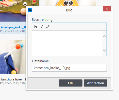

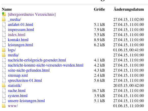

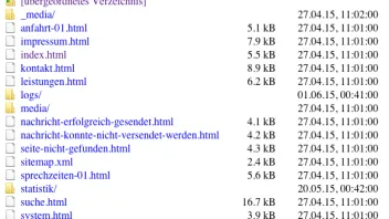

    Anbei ein Screenshot des mutmaßlichen "Hauptverzeichnisses", siehe unten.
    Zu 1.)... wo ist denn bei Zeta die .htaccess?
    Zu 2.) Bei der Bildergalerie mit den Fotos in Slideshow kann ich die Fotos also über Rechtsklick > Eigenschaften > Beschreibung > Text eingeben "Praxis-Garderobe" oder "Praxis-Tresen". Beim einzelnen Bild kommt leider keine "erweiterten Einstellungen", siehe Screenshot "Eigenschaften-Bild-Beschreibung"

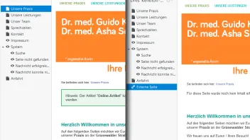

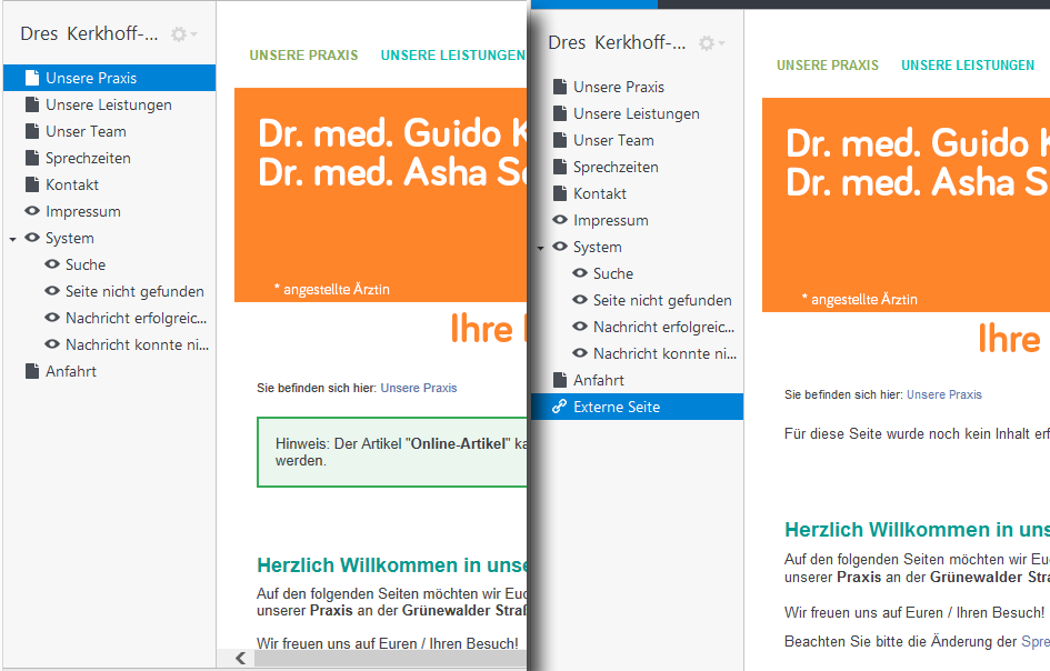

    Wenn ich auf die Logo-Fläche klicke, erscheint links unten im Menübaum "Externe Seite" und das Haupmenü verspringt ein bisschen im Gegensatz zum Klick bei "Unsere Praxis" (aka Startseite) und der Eintrag zum Online-CMS sieht auch anders aus... Siehe Screenshot "Startseite_ExterneSeite"

  • Screenshot
    ...ist richtig, genau in dieses Verzeichnis muss die Google-html
    htaccess
    ... ist kein Bestandteil von Zeta, die musst Du selbst anlegen und dann ebenfalls in Dein Hauptverzeichnis laden. Bitte mache danach probeweise einen Homepageaufruf, da Fehler in der .htaccess schnell zur Nichterreichbarkeit führen.
    Bild-Beschreibung
    Dann nutze erstmal diese, ich bin momentan nicht an meinem Zeta-rechner und kann daher nicht nachsehen, warum bei Dir kein Mischpult ist.

  • Zu 2.) Bei der Bildergalerie mit den Fotos in Slideshow kann ich die Fotos also über Rechtsklick > Eigenschaften > Beschreibung > Text eingeben "Praxis-Garderobe" oder "Praxis-Tresen". Beim einzelnen Bild kommt leider keine "erweiterten Einstellungen", siehe Screenshot "Eigenschaften-Bild-Beschreibung"
    Der von Dir gelieferte Screenshot zeigt die Bild-Eigenschaften im Bilderalbum. Nachfolgend zwei Screenshots vom Widget "Bild" mit "Mischpult" (auf Screen 1) und Details mit Eingabefeld Alt-Text (auf Screen 2)
    Das ist falsch. Bitte prüfe, welcher Eintrag sich bei ->Veröffentlichen -> FTP-Server konfigurieren im Textfeld "Web-Adresse" befindet. hier muss Deine Webadresse https://community.zeta-producer.com/www.meinehomepage.de drinstehen. Die Logoverknüpfung greift auf diesen Eintrag zurück.
    Das scheint mit der Angabe der Web-Adresse (siehe Logo) zusammenzuhängen. In Zeta wird dir in diesem Moment eine Verknüpfung mit deiner Live-Seite angezeigt. Im normalen Bearbeiten Modus hast Du den grünen Hinweis mit dem Online-CMS, online ist an dieser Stelle der Platzhalter "...noch kein Inhalt eingefügt"

    Thema Hauptverzeichnis / .htaccess:
    ... in welchen Unterordner muss die Search-Console-html-Zeile denn? Ich mutmaße: DieserPC > Dokumente > Zeta Producer 12 > Projects > "Projektordner" > Output > hier dann einfügen?
    Diese Zeile wird vom Rechner als html-Dokument erkannt.
    ... und die .htaccess-Datei? Wie / wo muss ich die einladen?

    ... habe ich gemacht, praktischerweise werden die Beschreibungen auf allen Seiten übernommen :)

    Thema Alt-Text
    ... Prima, habe ich gefunden und probiert, im Widged "Bilderalbum" gibbet das aber leider nicht, schade... Dann probiere ich es mit dem "Eigenschaften"-Text :)

  • Thema Hauptverzeichnis / .htaccess:
    sowohl die .htaccess als auch die google.html gehören nicht in ein Zeta-Verzeichnis. Hole Dir Filezilla (FTP-Programm) und verbinde Dich von dort aus mit Deinem Server. Beide Dateien gehören direkt in Hauptverzeichnis.
