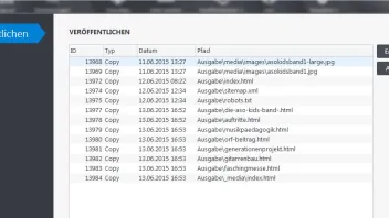

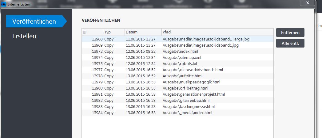

  • Löschen Sie auch wie bereits hier erwähnt Ihren Browser cache um sicher zu stellen, dass Sie auch tatsächlich die aktuellste Version der Seite im Browser sehen?
    ich vermute, es ist wie so oft noch nicht alles veröffentlicht, da bei Ihnen noch eine sehr große Datei in der Veröffentlichungsliste hängt. Das Problem muss gelöst werden, sonst werden Sie nie ein problemlos funktionierendes Zeta Producer Projekt haben. Ihr vorgehen mit FTP-Client und manuellem Veröffentlichen kann von hier aus nicht nachvollzogen werden und dabei kann viel falsch gemacht werden, was sich dann so auswirkt, wie Sie es im Moment beobachten. Wir sollten soweit kommen, dass Sie in Zeta Producer einfach ganz normal auf den Button "Veröffentlichen" klicken um Ihre Website zu veröffentlichen. Ganz ohne FTP-Client etc.
    ich vermute Sie arbeiten noch mit Version 12.2 und nicht mit 12.5 - auf diese Version beziehen sich die folgenden Hinweise:
    • Bitte klicken Sie im Bereich "Website" auf den Button "Erweitert" und wählen Sie die Option "Erweiterte Einstellungen"
    • Klicken Sie im Fenster unten auf den Button "Interne Listen"
    • Klicken Sie links auf den Titel "Veröffentlichen" um die Dateien, die zum Veröffentlichen anstehen zu zeigen.
    • Machen Sie einen Screenshot vom Fenster
    • Klicken Sie links auf den Titel "Erstellen" um die Dateien, die zum Erstellen anstehen zu zeigen.
    • Hängen Sie beide Screenshots an eine Antwort auf diesen Artikel an.

    wie man im Screenshot sieht, ist Ihre Veröffentlichungsliste nicht leer. Das heißt, es ist noch nicht aller veröffentlicht, was veröffentlicht werden muss. Sie sollten nun so oft auf den Button Veröffentlichen bis die Veröffentlichungsliste abgearbeitet ist. Wenn Sie große Dateien in Ihrer Veröffentlichungsliste haben, kann das dauern. Das müssen Sie entsprechend abwarten, oder die jeweilige Datei aus der Veröffentlichungsliste löschen – dann wird diese Datei allerdings auch nicht veröffentlicht!
