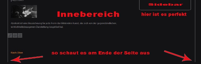

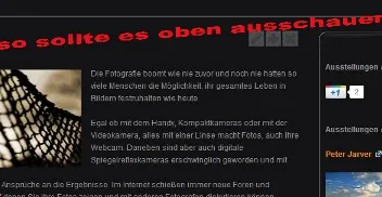

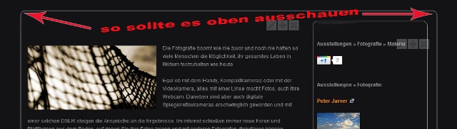

    ich bin dabei im Layout "Lime" die PNG-Datei "content_bg" zu ersetzen (sie soll den gesamten Innenbereich umrahmen).
    Habe diese PNG grafisch nach meinen Wünschen angepasst, d. h. ich habe die Höhe vergrößert usw. (siehe Bilder-Anhang).

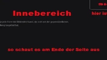

    Nun ist mein Problem, dass oberhalb der Seite alles perfekt ausschaut doch am Ende der Seite der "Rahmen" nicht geschlossen wird.
    Um die Sidebar habe ich auch eine Grafik gelegt und hat wunderbar funktioniert.
    Ich gehe mal davon aus, dass es nicht an den Grafik liegt, sondern ein Code-Schnipsel in der CSS eingefügt werden muss.
    Mein Wunsch ist es, dass am Ende der Seite auch die Grafik mit den Rundungen zu sehen ist, also wenn der Text geschrieben wird, dass sich der "Rahmen automatisch mit nach unten zieht und geschlossen wird.
    LG Rico
  • Hallo Rico,
    das Problem liegt irgendwo in der CSS, wenn du aber keine Hinweise zur Vorlage gibst oder die Seite benennst, damit man den Quellcode einsehen kannst, so wird es schwierig sein Ferndiagnosen abzugeben.
    Ich würde in dem Bereich, wo der Background definiert ist ein "border" setzen und ein wenig mit margin oder padding experimentieren. Es kann natürlich sein, wenn beim background ein y-repeat vorhanden ist, die Grafik mehr Platz fordert als im CSS angegeben und dadurch der Rand auch verschwindet.
    Aber wie gesagt, man kann nur Auskünfte geben, wenn man die Infos zur Seite hat.
    Gruß Robert

  • Hallo Robert,
    Problem gelöst :)
    Habe einfach in der CSS im Bereich Background mit der Pixelangabe von padding-bottom gespielt (wie Du auch geschrieben hast).
    Siehe da, der Bereich wurde mit meinem erstellten Rahmen gefüllt.
