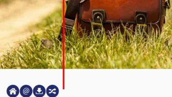

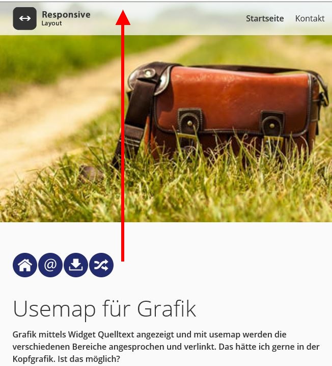

    Besten Dank für dein Feedback. Ich möchte gerne in der Menüleiste 4 Symbole (Home, Kontakt, Download, Links) anzeigen mit dem entsprechenden Link zur Seite. Diese habe ich in einer Grafik zusammengefasst und spreche sie mit "usemap" an (siehe online Beispiel http://hosting.zeta-producer.com/2956081900/index.html). Funktioniert soweit prima nur eben am falschen Ort. Im Anhang ein Bild zum besseren Verständnis.

    im Moment unterstützt Zeta Producer keinen eigenen HTML-Code im Hauptmenü.

    Besten Dank für die Rückmeldung. Schade, es würde ja nur der Eintrag usemap="#Iconbar" beim img benötigt. :(

    ich hatte Sie so verstanden, dass die 4 Icons oben in der Navigationsleiste angezeigt werden sollen. Das ist mit "usemap" alleine ja nicht erreicht.

    Die Icons könnten Sie über das Textfeld in der Kopfgrafik integrieren. Dazu einen Rechtsklick auf das Textfeld der Kopfgrafik (nicht das Überschriftenfeld) machen und die Option "Erweitert > HTML Quelltext" wählen, um Quelltext einzugeben. Die Position der Icons ist dann halt die selbe, die dort eingegebener Text hätte…
  • Sehr gut! Sie haben die Icons einfach als normalen Artikel eingefügt und im Quelltext einen CSS-Klassennamen vergeben. Anschließend haben Sie über den Klassennamen die Icons absolut positioniert. In diesem Layout funktioniert das – und sogar ebenfalls in den responsive Ansichten bei kleinen Bildschirmen. Das muss aber nicht immer so reibungslos klappen ;)
