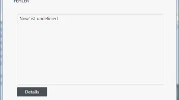

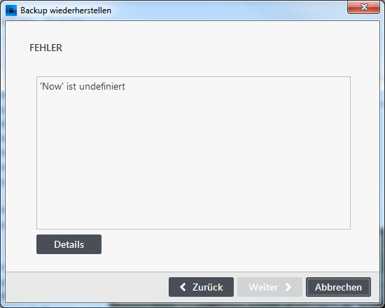

    Die Website hat nachher nicht mehr gepasst. OK dann hole ich mir ein Backup. Geht auch nicht, kommen immer div. Fehlermeldungen. Ich habe danach alle Backups durch probiert ohne Erfolg. Ebenso habe ich dann die Version 12.2 installiert und dort kommen auch immer Fehler, je nach Update immer verschiedene Fehler. Die Homepage welche Online ist, kann nicht annähernd fehlerfrei importiert werden. Es ist schlichtweg eine Katastrophe. Ich habe nicht imer geringsten Lust die ganze Site neu zu machen. Das wäre ein groberes Desaster.
    Im Anhang findet man die Fehlermeldunen.

    Danach habe ich versucht alte Backups einzulesen, ohne Erfolg. Jedes mal kommt eine Fehlermeldung.
    Danach habe ich die Version 12 installiert und versucht die Projekte einzulesen, es kommen immer Fehlermeldungen. Fehlermeldungen siehe erster Post.
