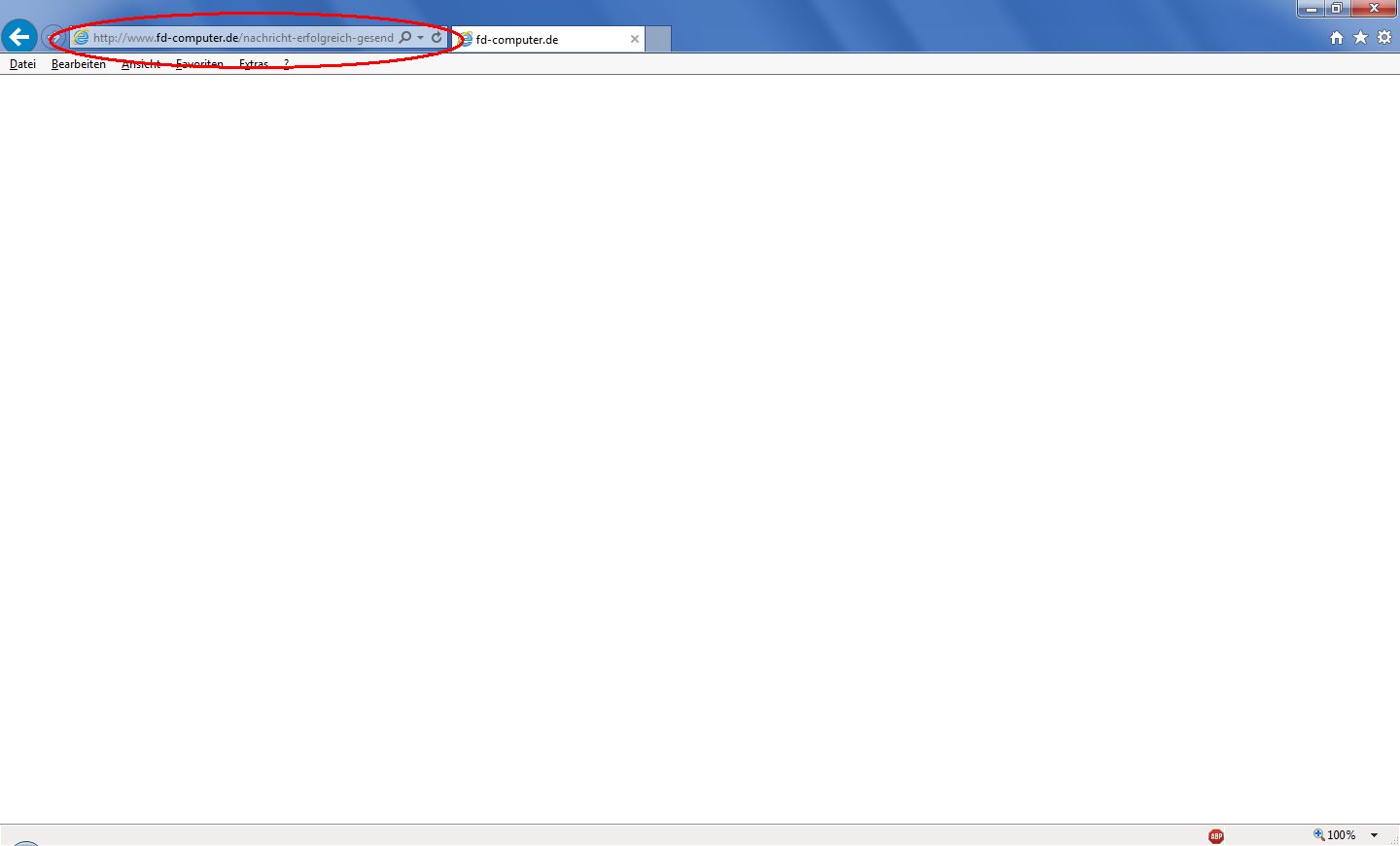

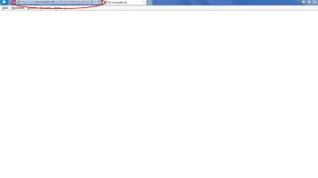

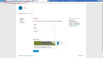

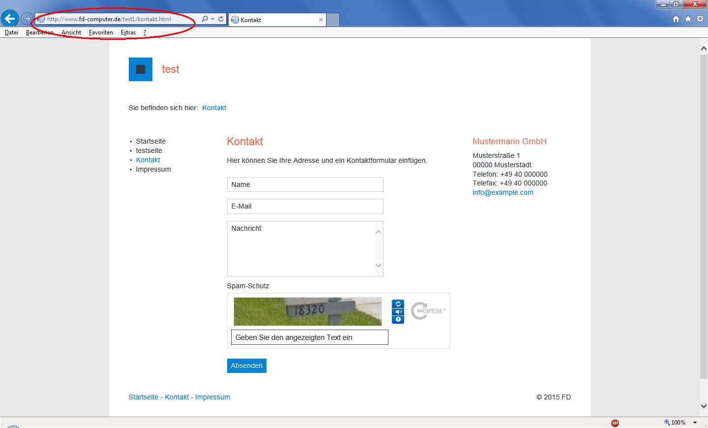

    Nach Absenden eines Kontaktmails (Seite liegt im Unterordner test1!) erscheint die Seite Nachricht-erfolgreich-versendet nicht, da der Script im übergeordneten Ordner sucht.
    Was ist zu tun? Hat jemand eine Ahnung wie das einzustellen ist?
    Siehe Screenshots:

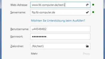

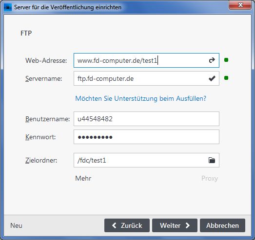

    du musst dazu in der FTP-Konfiguration des ZPs, bei Web-Adresse und Zielordner auch die richtigen Angaben vornehmen.
    Also bei Web-Adresse z.B.: "http://www.meinedomain.de/test1" und bei Zielordner auch "/test1" hinterlegen.
    Und dann am besten über das Zetaeigene FTP-Veröffentlichen (falls noch nicht getan) und nicht über ein externes FTP-Tool.

    Meine FTP-Einstellung ist wohl auch richtig, oder ?

    also im gegensatz zu deiner ersten Version, ist jetzt die korrekte Web-Adresse hinterlegt!
    Aber deine Seite ist gerade nicht vollständig.
    Die PHP-Module des ZPs sollten, um ordnungsgemäß zu funktionieren, über das Zetaeigene FTP veröffentlicht werden!
    Also am besten mal im ZP Website > Erweitert > Erstellen > Alle Seiten erstellen durchführen.
    Und dann Website > Veröffentlichen > Komplette Website veröffentlichen.
    Mach das mal, und dann sollte das gehen.
