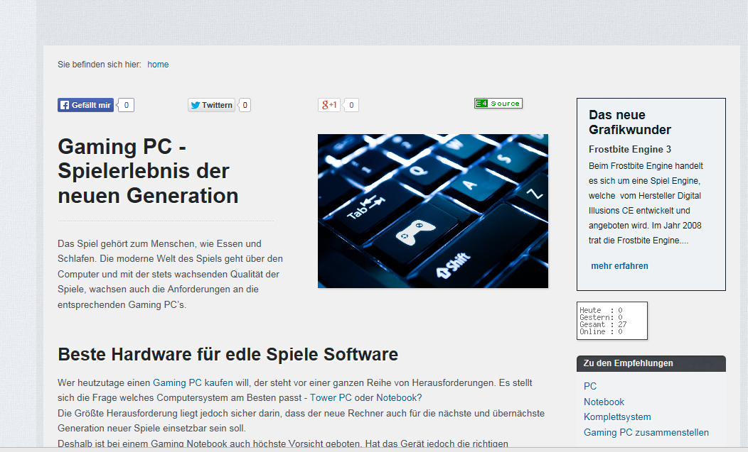

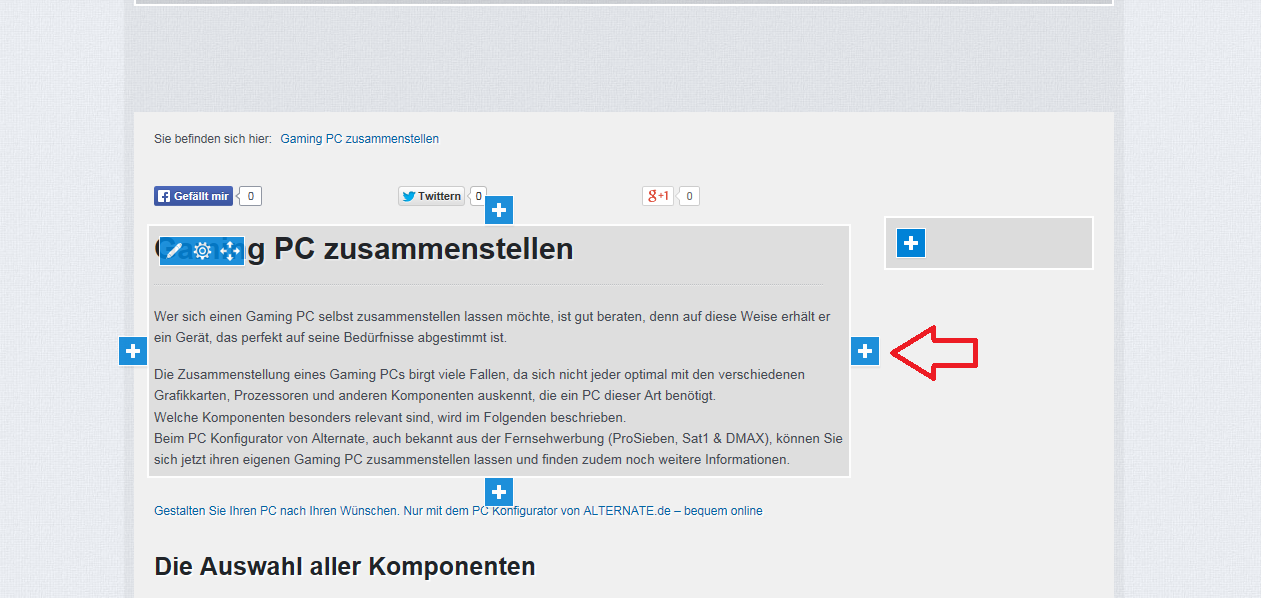

    Anbei habe ich 2 Screenshots angehängt. Einmal von der einen Unterseite die funktioniert, dort habe ich die blauen Plus-Symbole um weitere Texte etc. einzufügen.
    Beim 2 Screenshot ist eine der Seiten auf der nichts mehr bearbeitet werden kann. Ich kann nicht in den Text reinklicken um ihn umzuschreiben, ich kann keine weiteren Felder einfügen.

    versuche mal folgendes:
    - Gehe auf eine Seite, die du bearbeiten kannst mit F8 (das dann gehe sollte) in die "Spaltenansicht".
    - Dann wechsle links im Seitenbau, auf die Seite die sich nicht bearbeiten lässt.
    - Nun deaktiviere alle Artikel, die einen "Fremdcode/Script" (wie z.B. der Counter) beinhalten.
    - Dann wechlse mit F8 auf die "normale" Ansicht.
    - Versuchen ob es dann geht.
    - Und dann wieder hier berichten.
  • Hallo Jochen,
    Ja super es hat geklappt!
    Ich habe nun die "Spaltenansicht" gefunden ;) (bei mir ging es nur über fn und F8)
    Ich habe dort dann alle eingefügten Quelltexte, Besucherzähler etc gelöscht, sodass nur noch die normalen Texte auf der Seite sind, die Social Media-Buttons und die Newsboxen.
    Jetzt kann ich die Seite wieder bearbeiten!
    Vielen Dank für deine Hilfe
