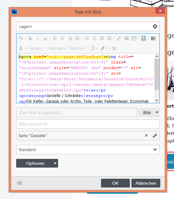

Aus Vorlagen übernommen, wie bringe ich die "oid"-weg
  • Ich habe meine Seite aus einem Template aufgebaut, dabei offenbar noch irgendwelche alten "oid"/ Bezeichnungen übernommen.
    oid://page/de$Tiefbau etc.
    Was bewirken diese "Altlasten" und wie bringe ich diese weg? (Ich habe noch nicht überprüft, ob diese Überbleibsel auf all meinen Seiten sind.)
  • "oid://"-Links sind interne Links, die auf der fertigen Seite dann in "richtige" Links umgewandelt sind.
    Aus meiner Sicht erkenne ich deshalb keine "Altlasten" im Bildschirmfoto. Schaut alles aus, wie es soll.
  • Tiefbau war der vorgegebene Titel im Template, hat aber nichts mit meinen Produkten/Seiten zu tun.
    Hat auch noch Hochbau, Trockenbau, und viele weitere Ausdrücke, die nichts mit meinem Geschäft zu tun haben.
    Das meine ich mit Altlasten.

  • Hallo Pete,

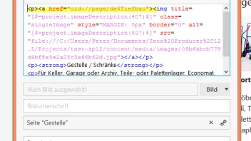

    Du hast unter dem Layout Metro Responsive das Template Handwerk übernommen. Dort ist der gesamte Baubereich drin. Ich habe eben mal ein neues Projekt mit diesen Vorgaben gestartet um nachzuvollziehen, was da eigentlich passiert. Und ich glaube, auch was gefunden zu haben:
    1. Du hast die Template-Seite "Tiefbau" in "Gestelle" umbenannt.
    2. Du hast an beliebiger Stelle einen Text mit Bild angelegt und im Text einen Link angelegt innerhalb der Seite auf "Gestelle". im Quelltext sieht das dann tatsächlich so aus:
    <p><a href="oid://page/de$Tiefbau">Gestelle</a></p>
    in der Vorschau wird daraus folgender Link erstellt:
    http://localhost:11726/external-preview/gestelle.html
    Der Aufruf dieses Links führt auf die Seite "Gestelle"
    Wenn ich wieder zur Seite zurückkehre, auf der der Link eingefügt wurde, und mir den Quellcode ansehe, finde ich dort keinen Tiefbau.
    Wie Uwe bereits ausgeführt hatte, sind die oid:// interne Links, die beim Erstellen der Seite umgewandelt werden.
    Dass hier der "Tiefbau" im HTML-Text angezeigt bleibt, hat mit der Trennung von Struktur und Inhalt zu tun. Die Templates sollen ja eine Grundstruktur mitbringen, wie eine Homepage grundsätzlich aufgebaut ist.
    Zur Verdeutlichung: Die Struktur sieht so aus:
    Unter "A" gibt es römisch "II" bis "VII", darunter klein "a" und "c".
    Der Inhalt sieht so aus "A = Gestelle" "II = aus Holz"
    Er könnte aber auch so aussehen "A = Leistungen", "II = Tiefbau"
    Dies ändert nicht an der Struktur der Seite.
    Da "A" bis "VII" dem Laien den logischen Strukturaufbau nicht verständlich machen können, wurden im Template statt dessen die Hilfsbegriffe aus dem Bauwesen zur Schaffung einer Struktur verwendet.
    Es ist also so, wie Du es im Artikelquelltext sieht, alles richtig.
  • Danke!
    Ausführlich und verständlich erklärt. Es ist also, bei der veröffentlichten Seite, kein "Falsch-Text", also keine Ablenkungen auf falsche Keywords vorhanden.
