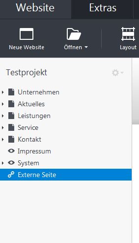

    Kann es zufällig sein, das du dich auf einer "externen Seite" im ZP befindest, wo das bearbeiten nicht möglich ist?
    Sieht dann so aus, wie im Bild zu sehen ist.

    Jochen. ich habe dir hier ein bild hinzugefügt, indem du meine Struktur siehst. also auf einer externen seite befinde ich mich nicht. wie gesagt der fehler ist von heut auf morgen gekommen. ich konnte am abend noch ganz normal arbeiten und am nächsten tag ging nichts mehr. das projekt ging bis zu diesem tag ganz normal. alles ging. nur ab diesem tag ging gar nichts mehr. das mit der meldung .... wird gewartet habe ich aber auf allen seiten, nur mit googleadsense.... also vermute ich einmal dass es vielleicht an irgendeiner werbung liegen könnte von google adsense... erklärt mir zwar nicht, warum es von heute auf morgen nicht mehr geht, weil die werbeblöcke von googleadsense habe ich schon lange auf der hp eingebunden.
    lg
