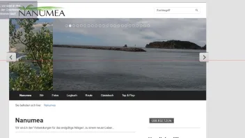

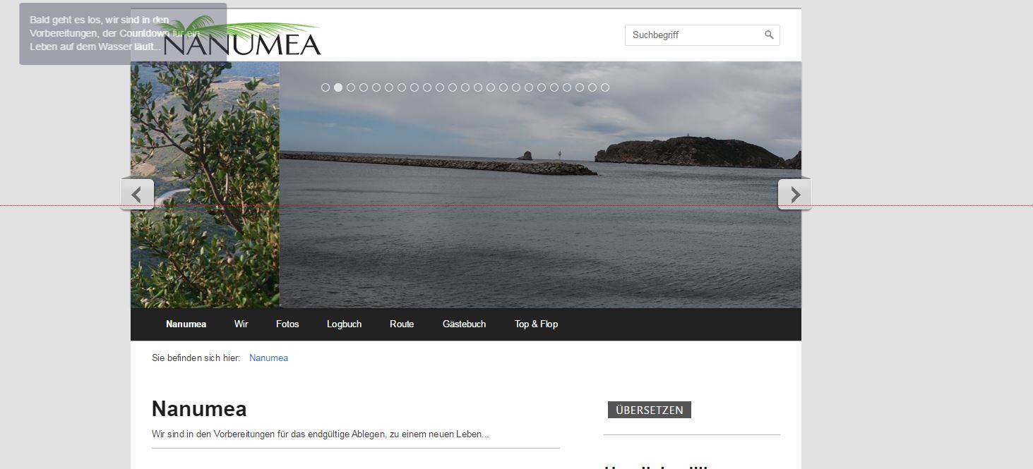

  • Halo Edip,
    also irgendwas stimmt auf deiner Seite nicht.
    Bei mir wird im Firefox, Google Chrome und Opera auf allen Seiten ein roter Strich quer über den Bildschirm angezeigt (siehe Bild).
    Beim IE hingegen taucht dieser "Strich" nicht auf" ?(
    Kann das mal bitte jemand "verifzieren"?...
  • Er muss mal aus meinem "Nach oben" Widget die Referenzlinie deaktivieren, dann ist der rote Strich auch weg. ;)
    -> Optionen
    -> Darstellung
    -> Overlay anzeigen auf "inaktiv" setzen
  • Ah OK, dann hat sich ja das schon erledigt, was das Problem ist.
    Muss jetzt halt nur noch der Edip korrigieren. :thumbup:
  • Leute ihr seit absolut genial,
    ich liebe dieses Forum ;) das mit der roten Linie hatte ich schon bemerkt, da der aber nur auf dem Ipad aufgetaucht ist, hatte ich es abgetan, jetzt weiß ich woran es liegt und kann das beheben, im Moment bin ich nur in den letzten Zügen mit den Vorbereitungen für unseren Ausstieg und habe absolut keine Zeit...
