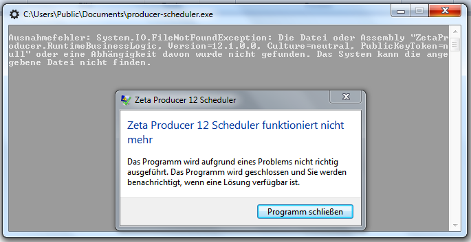

    ich habe mit dem Scheduler bereits die ersten Probleme: Das Programm findet sich gaaanz versteckt in "C:\Users\MaxMueller\AppData\Local\Zeta Producer12\Applications\producer-scheduler.exe". Wenn ich es jetzt vom Arbeitsplatz auf den Server kopiere und starte, kommt eine Fehlermeldung:
    Es reicht also offensichtlich nicht, "Auf welchem Rechner der Scheduler läuft spielt keine Rolle" Welche Dateien müssen an welchem Ort sein,
    damit der Scheduler auf dem Server ohne installiertes ZP läuft?
    wenn Sie Zeta Producer oder den Scheduler auf Ihrem Server betreiben wollen, dann installieren Sie das Programm bitte mittels des Setup. Kopieren alleine nimmt nicht alle benötigten Daten mit.
    Wo der Scheduler dann läuft spielt wirklich keine Rolle (sofern korrekt installiert), aber Zugriff auf die Projektdaten wird natürlich auch benötigt.
  • Hallo Herr Seiz,
    ich bin kein IT-ler, brauche eventuell eine Schritt-für-Schritt-Anleitung: Ich habe Ihre Antwort vom 9.Juli so verstanden, dass auf dem Server ZP nicht installiert werden muss (war meine Frage); nur der Zugriff auf die Projektordner für den Scheduler muss gegeben sein. Doch wie bitte bekomme ich den Scheduler auf den Server??? Copy-Paste hat ja nicht funktioniert. Das Programm mittels Setup installieren, wie Sie oben schreiben - schön. Doch welches Setup führt dazu? Ein eigenes Setup für den Scheduler (zB als Auswahl während des Installationsprozesses von ZP) gibt es nicht, habe ich auch nicht auf der Homepage gefunden. Das ZP-Setup installiert mir das gesamte Programm auf den Server. Dann ist auch der Scheduler dort, gut. Gleich die Frage vom 9.Juli so beantwortet, und ich hätte mir einiges sparen können. Trotzdem danke für die Hilfe!
