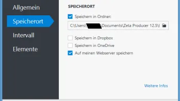

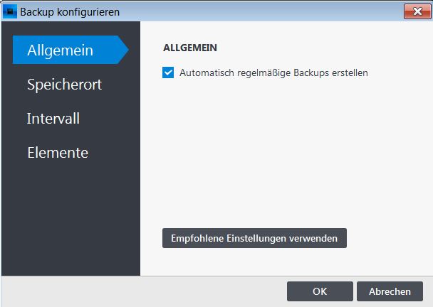

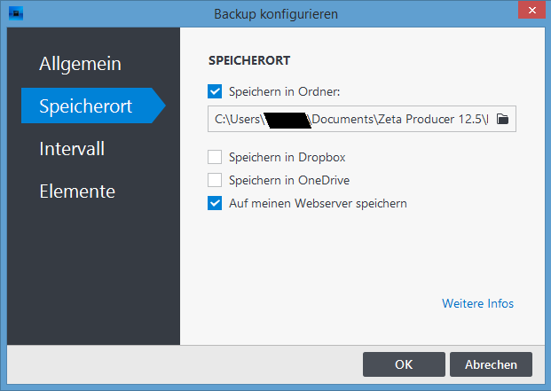

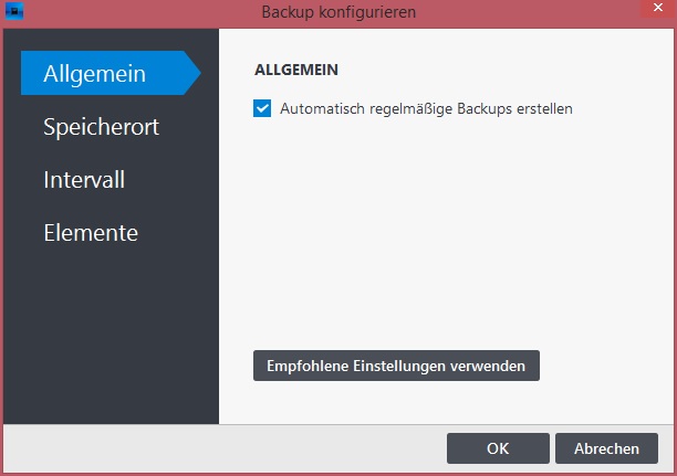

    bitte mal Menü "Extras | Backup | Konfigurieren" klicken. Hier dann die Option "Automatisch regelmäßig Backups erstellen" aktivieren. Dann auf "Speicherort" wechseln. Hier "Speichern in Dropbox" deaktivieren. Auf OK klicken und nochmals versuchen ein Backup zu erstellen.

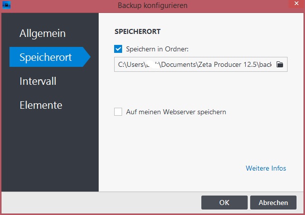

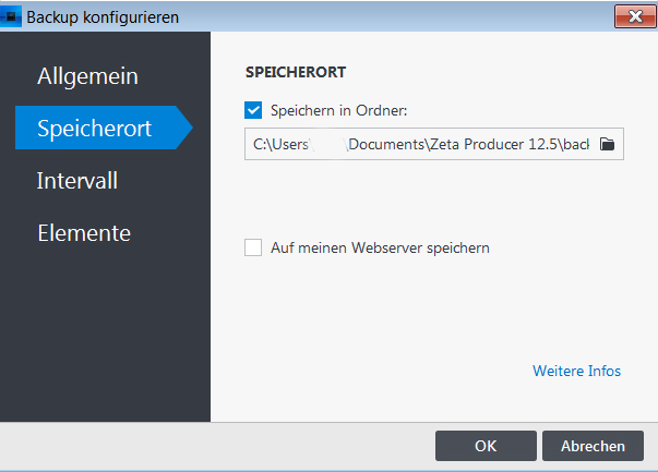

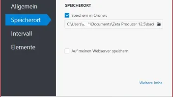

    das ist ganz normal. Wählen Sie den OwnCloud-Ordner einfach ganz normal aus, so wie jeden anderen Ordner auch:

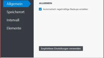

    • Im Menü Extras klicken Sie auf "Backup > Konfigurieren"
    • Im Bereich Allgemein aktivieren Sie "Automatisch regelmäßige Backups erstellen", sonst kann man den Speicherort nicht angeben!

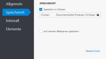

    • Im Bereich Speicherort aktivieren Sie die Option "Speichern in Ordner" (Haken gesetzt).
    • Nun klicken Sie auf das kleine "Ordner"-Icon rechts im Feld unter "Speichern in Ordner:"
    • Nun wählen Sie im Dateisystem-Browser entsprechend Ihren OwnCloud-Ordner.
    • Klicken Sie auf "OK"
    • Klicken Sie nochmal auf "OK" um die Backup Konfiguration zu beenden.
    Wenn Ihr OwnCloud-Ordner im Dateisystem-Browser in Schritt 5. nicht zu sehen ist, dann ist er im Windows-Explorer mit Sicherheit auch nicht zu sehen. Das könnte daran liegen, dass OwnCloud nicht korrekt installiert ist.

  • Hallo dpessen, das müsste auch im Bereich "Speicherort" zu sehen sein, nicht unter "Allgemein"
  • Hallo Lucretia, ich kann ihnen nicht ganz folgen, weil ich Sie nicht bei dem beobachten kann, was Sie tun. Um Ihnen weiter helfen zu können, müssten Sie Schritt für Schritt und detaillier beschreiben, wie Sie den Backup konfiguriert haben und wie/was Sie als Speicherort auswählen. Sie schreiben z.B. von Speichermedium. OwnCloud ist normalerweise nur ein Ordner auf Ihrer C-Platte. Um was für ein Speichermedium handelt es sich denn bei Ihnen und ist darauf auch genügend Platz?

    das Attribut legt lediglich den Namen des Ordners fest, der in Ihrem Cloud-Speicher angelegt wird und in den dann die Backups gespeichert werden.
    Wie Sie Attribute bearbeiten, lesen Sie hier: http://docs.zeta-producer.com/attribute.html
    OwnCloud wird von uns nicht als Cloud-Speicher erkannt und daher wird auch keine Option aufgelistet. Zeta Producer erkennt folgende Cloud-Anbieter automatisch:
    • Dropbox
    • Google Drive
    • OneDrive
