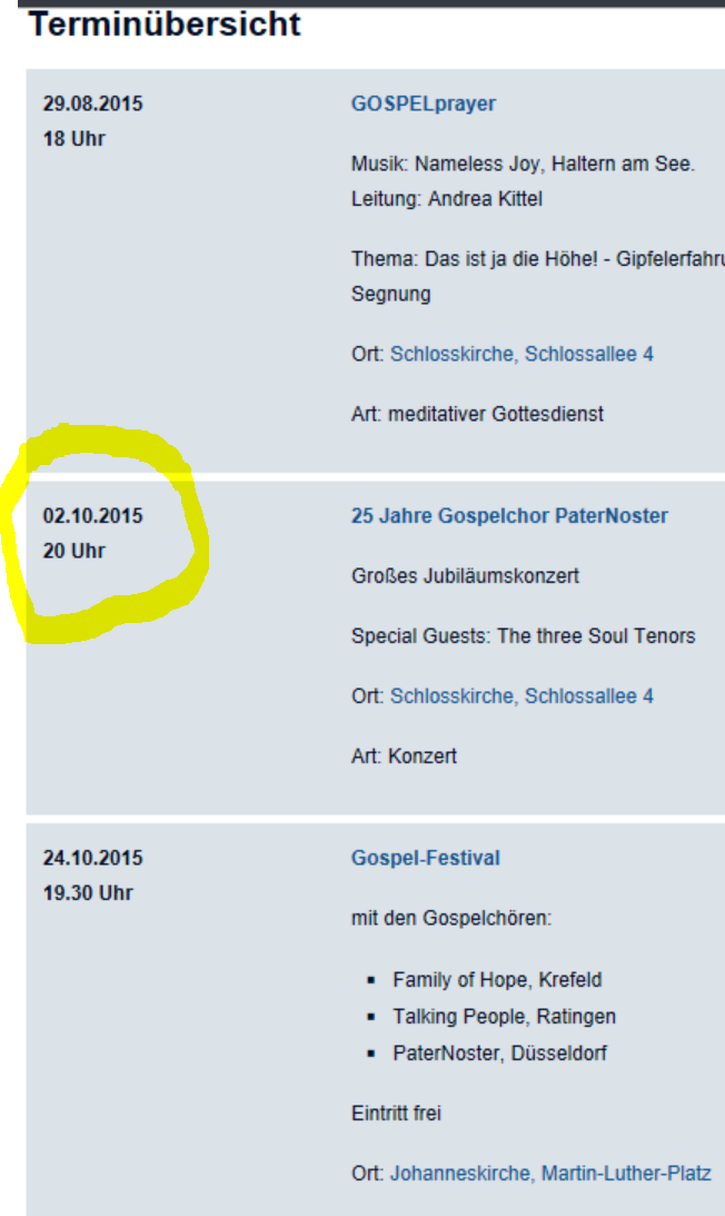

  • Hallo Herr Seitz,
    vielen Dank für die schnelle Reaktion. Leider hilft eine Sortierung nach Position auch nicht. Auch dann wird die zuletzt eingegebene Veranstaltung erst angezeigt, wenn ich die Anzahl der angezeigten Artikel erhöhe (siehe beigefügte Screenshots. Der gelb markierte Termin wurde als letzter erstellt.
    Wahrscheinlich würde die Sortierung mittels SQL helfen, dazu habe ich aber, glaube ich, keine Lust. Außerdem kenne ich die internen Feldnamen ja auch nicht.
    Langenhorst

  • Hall,
    besten Dank für das Projekt. Ihr Aktuelles Projekt scheint aber den Fehler mit der Sortierung nicht mehr zu enthalten. Alle 3 Veranstaltungen auf der Startseite scheinen korrekt. Oder sehe ich das falsch?

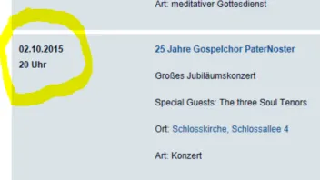

    bei mir ist die Veranstaltung am 2.10., die unter Termine an der richtigen Position steht, nach wie vor nicht auf der Startseite in der Übersicht.
    Grüße
    Langenhorst

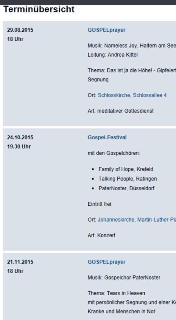

  • Ah, ok, verstehe. Danke.
    Also ich habe es als Workaround so lösen können.
    • Auf der Seite Termine mit F8 in den Spaltenmodus schalten (da kann ich einfacher sortieren)
    • Auch wenn die Versnataltungen bereits in der richtigen Reihenfolge scheinen, die Veranstaltungen mal durch drag und drop neu anordnen. Dann per drag und drop so anordnen, dass Sie nach Datum aufsteigend korrekt sortiert sind.
    • Auf der Startseite die Übersicht bearbeiten auf "Auswählen"-Button klicken
    • Im Bereich Sortierung nach Position wählen und "Absteigend" wählen
    • OK Klicken
    • Übersicht nochmals bearbeiten (Sortierung scheint ein mal hin/und her geschaltet werden zu müssen, damit sich was ändert) auf "Auswählen"-Button klicken
    • Im Bereich Sortierung nach Position wählen und "Aufsteigend" wählen
    • OK Klicken
    Nun wurden bei mir auf der Startseite die korrekten Veranstaltungen angezeigt, nämlich 29.8., 2.10. und 24.10.
    Im Moment ist das leider die einzige, wenn auch etwas komplizierte Lösung. Wir müssen mal sehen, wie wir das künftig verbessern könnten.
