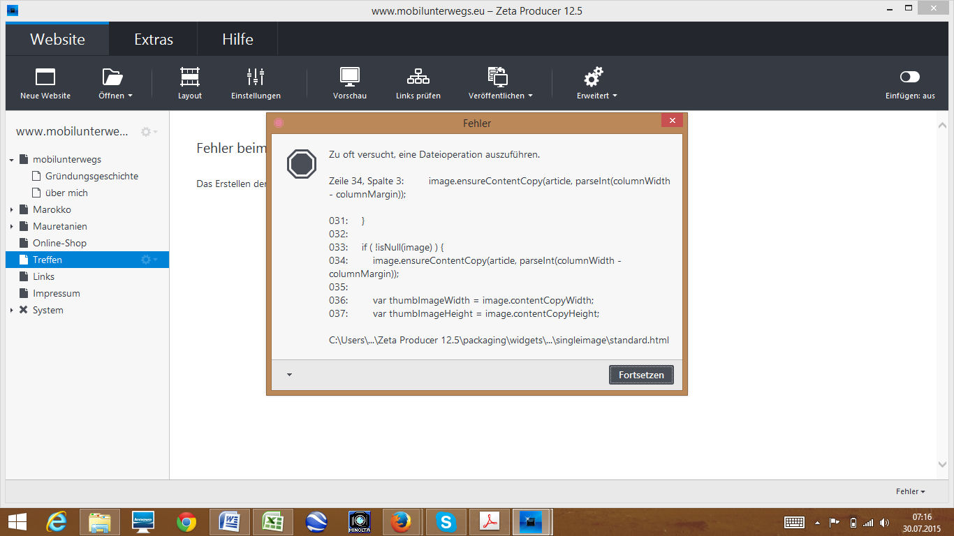

Ich habe vor wenigen Tagen Zeta entdeckt und bin einfach nur begeisert. Habe Webseite Nr. 1 bereits mit Erfolg in responsive umgewandelt und bin sicher, dass ich die Version kaufen werde. Nur habe ich leider heute eine zweite, kleinere Seite berabeitet und dabei bekomme ich nur Fehlermeldungen. Aktuell ist die Seite zwar veröffentlicht, aber als ich das Layout ändern wollte kamen eben diese Fehlermeldungen und ich kann mein Seite in zeta nicht mehr öffnen. Was ist zu tun?
Fehlermeldung

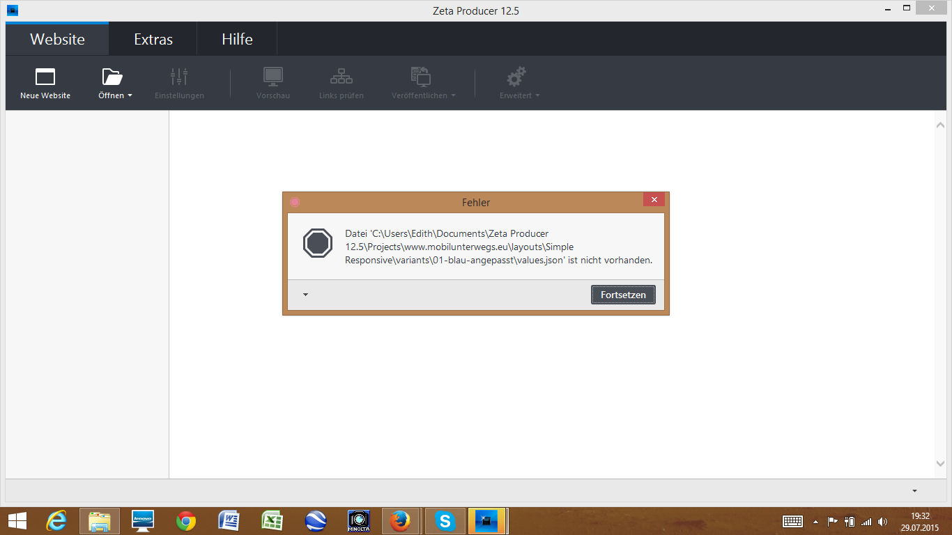

Guten Morgen Edith,
Da hat etwas beim Abspeichern der Layout-Variante nicht geklappt. Der Support wird Dir heute im Tagesverlauf sicherlich noch ausführlich antworten, Du kannst aber folgendes ausprobieren:
- beende Zeta
- gehe über den Windows-Explorer auf "C:\Eigene Dateien\Zeta Producer 12.5\Projects\"
- kopiere den gesamten Ordner "http://www.mobileunterwegs.eu" auf einen USB-Stick zur Sicherung
- wechsle in den Unterordner "http://www.mobileunterwegs.eu"
- benenne das Verzeichnis "layouts" in "layouts-xxx" um
- starte Zeta und versuche das Projekt zu öffnenHintergrund: Das Verzeichnis Layouts wird nur angelegt, wenn man zum Projekt verschiedene Layoutvarianten speichert. Beim Start des Projektes prüft Zeta, ob es im Projektordner ein Unterverzeichnis "layouts" gibt, aus dem Varianten geladen werden müssen. Mit Umbenennen des Ordners in "layouts-xxx" findet Zeta nicht mehr den Ordner "Layouts", kann also keine Varianten laden und startet im Normal-Layout.
Sollte dieser Versuch nicht funktionieren, kopiere das Projektverzeichnis vom USB-Stick zurück.
