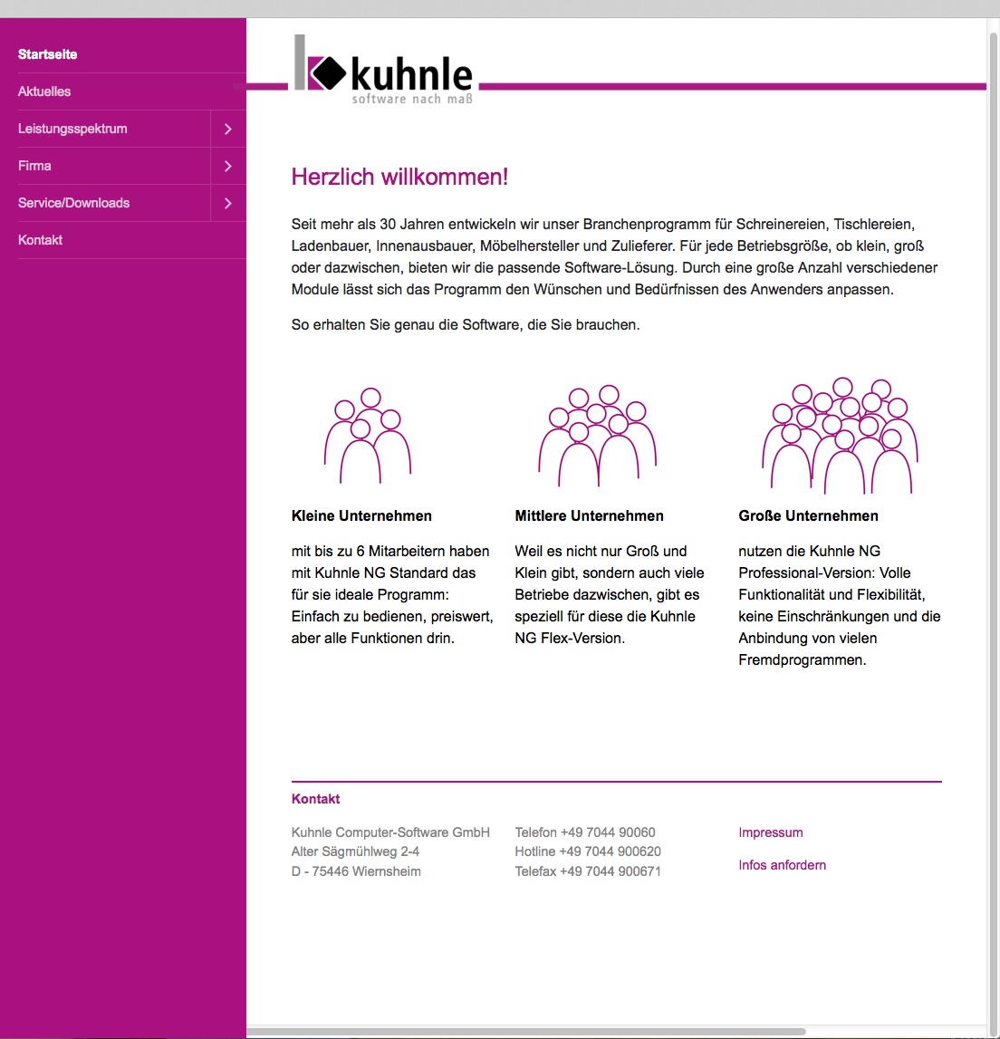

    2. Logo:
    Unser Logo geht über die gesamte Breite des Inhalts. Genauergesagt ist rechts und links vom Logo noch ein horizontaler Balken (oder einedicke Linie), der bis zum Rand geht. Wenn man das Fenster mobilgerätmäßigverkleinert wird aber auch das Logo so verkleinert, dass es kaum noch zuerkennen ist. Weil eben die Breite mit dem Balken dann an die neue Breite angepasstwird.
    Kann man hier dem ZP sagen, dass das Bild nur in einembestimmten Ausschnitt angezeigt werden soll? Beim Verkleinern des Fensters alsoseitlich ein Teil abgeschnitten werden soll?
    Oder dass es ab einer bestimmten Bildschirmbreite ein anderesLogo anzeigt, das dann ohne den Balken erstellt wird?

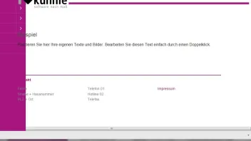

    ich brauche schon wieder Hilfe.
    Heute Morgen habe ich meine Lizenz eingegeben (habe nun also Express und keine Home-Version mehr). Ich weiß nicht, ob mein Problem damit zusammenhängt, aber viel mehr habe ich heute in meinem Projekt noch nicht gemacht, außer ein paar Bilder und etwas Text hinzugefügt.

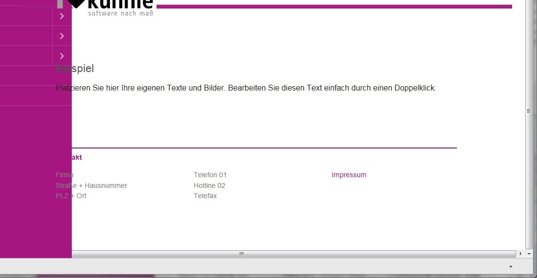

    Jedenfalls habe ich plötzlich einen horizontalen Scrollbalken am Ende des Fensters, der erst verschwindet, wenn ich die Fensterbreite breiter als die maximale Breite der Seite ziehe.
    Ich habe eben das Logo ausgeblendet. Danach ist es wieder "normal". Blende ich das Logo wieder ein, kommt auch der Scrollbalken zurück. Das verstehe ich aber nicht, bis heute Morgen hat das Logo nie Probleme gemacht.
    Dazu muss ich sagen, das Logo ist eine sehr breite Grafik (1000px), da rechts und links davon noch eine Linie bis zum Rand der Seite weitergeht.
    Man kann es in dem Screenshot erahnen.
    Ich hoffe, das lässt sich einigermaßen einfach beheben.
    Liebe Grüße
    Vanessa

  • also ich kann da keinen horizontalen Scrollbalken entdecken. Ist vermutlich nur in der internen Vorschau so.
    Bei mir ist er sowohl im Zeta und der Vorschau, als auch im Browser nach dem Veröffentlichen zu sehen. Ich habe es gestern auch zu Hause getestet und auch da taucht er auf. Wenn man ganz runter scrollt am Ende der Seite.
    Er verschwindet jedoch, sobald die Breite erreicht ist, bei der das Menü einklappt. Auch auf dem Smartphone ist er nicht.
    Wie auf dem Bild weiter oben zu sehen lässt sich der Inhalt durch den Balken nach links verschieben, sodass er über das Menü geschoben wird.
    ich konnte das eben nachvollziehen.
    Das Symptom tritt nur im IE und im FF auf und liegt an deinem Logo (der lange Strich/die Länge).
    Ich denke damit kann der Steffen was anfangen, und evtl. gibt es einen Code dazu, womit man das beheben kann.
