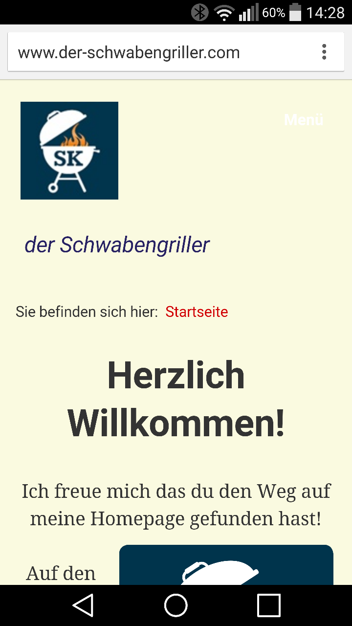

    Ich bin nach wie vor neu hier, und habe nochmals ein kleines Problem.
    Mein Hintergrundbild auf der Webseite ist eher hell gehalten,bei der Nutzung mobiler Endgeräte sieht man den "Menu" Button rechts oben fast nicht!
    jetzt habe ich wirklich schon viel rumgespielt...ich bekomme die Farbe nicht geändert.

    siehe auch Bild im Anhang

    der Menübutton verwendet standardmäßig die Farbe des inaktiven Menüelements. Man kann das aber via eigenem CSS anpassen. Sieh dazu: http://docs.zeta-producer.com/eigenes-css-einfuegen.html
    Der folgende Code sollte helfen:
    CSS
    #mobilenavtoggle {
        color: #333333 !important;
