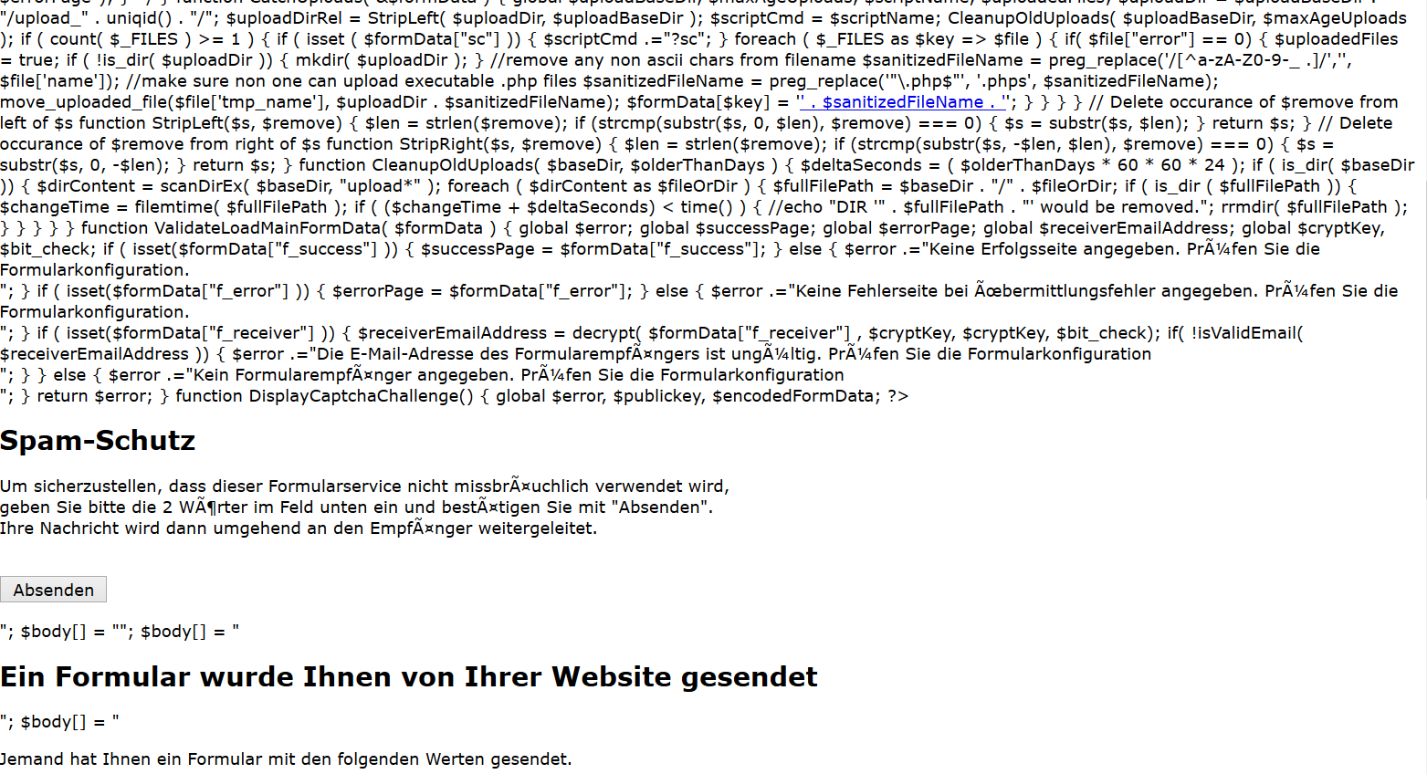

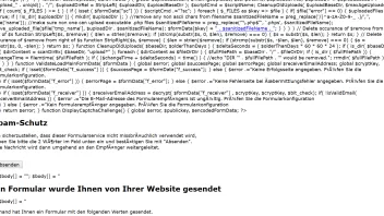

    Ich habe da meine Probleme mit dem Formular Feature. Getestet habe ich es auch schon bei ZP (Optionen > Aktion > Features testen), war i.O.
    Habe meine Website zuerst komplett veröffentlicht, danach das Formular getestet (siehe Form error 4).
    E-Mail ist nie angekommen.
    Danach habe ich das Formular nochmals über "Vorschau" getestet (siehe Form Error).

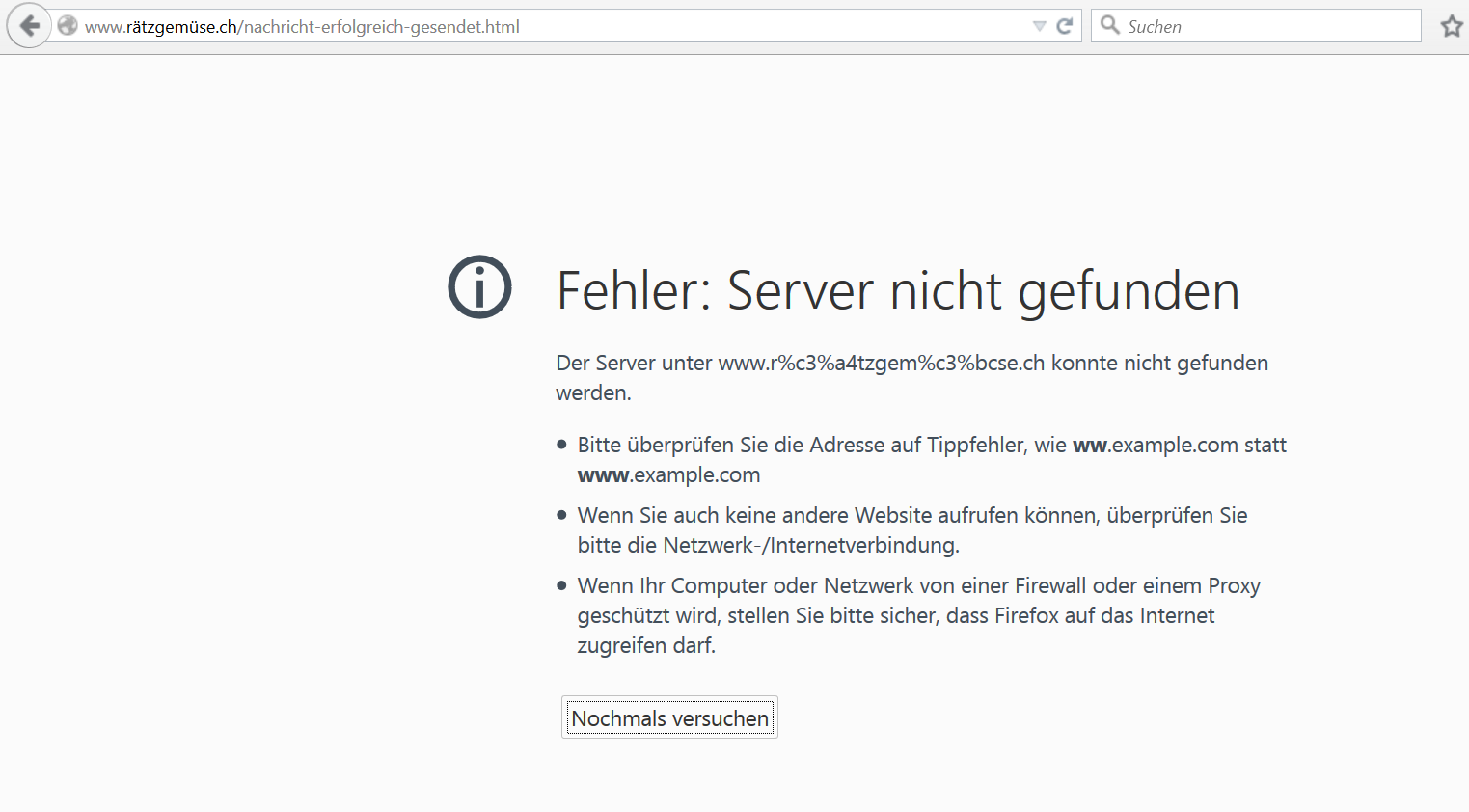

    Die Probleme scheinen aber noch woanders zu liegen. Wenn ich z.B. das Kontaktformular absenden möchte, kommt die Meldung: "Fehler: Server nicht gefunden", siehe letzter Beitrag.

    was ich gemerkt habe ist, dass die Formular-Funktion mit Handy oder anderem PC "funktioniert", sprich mit einem anderen Browser als Mozilla Firefox.
    Es kommt zumindest die Meldung, dass die Nachricht erfolgreich gesendet wurde.
    Mit dem Mozilla Firefox-Browser funktioniert dies aber auf meinem PC nicht.

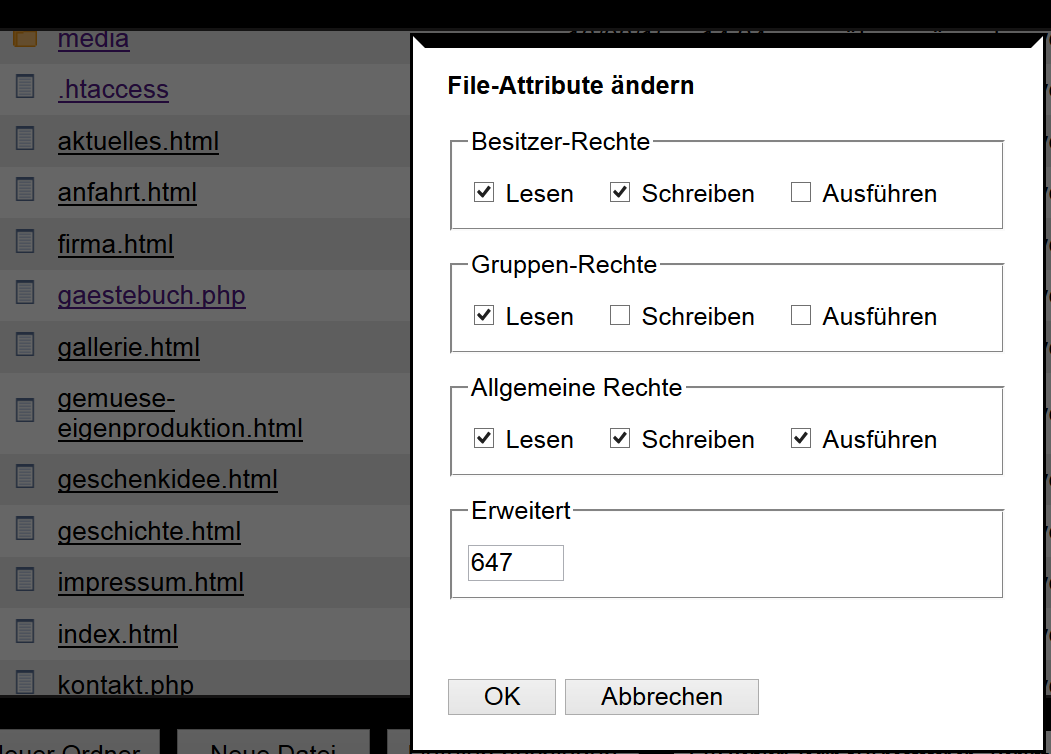

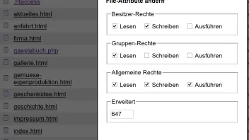

  • Also die Rechtevergabe sieht bei dir soweit richtig aus.
    Diese musst du auch nur für den Ordner /assets/php/ vergeben.
    Bei Erweitert, kannst du mal auf 777 umstellen.
    Kannst es ja mal so versuchen.
  • Habe nun dem Ordner und den darinliegenden Dateien die Rechte 777 gegeben wie du gesagt hast, geändert hat sich jedoch nichts.

    zu 1: So wie es aussieht hat der Firefox ein Problem mit den Umlauten, da er das ä und ü in deinem Domainnamen nicht richtig umsetzen kann.
    Bei der Codierung der Webseite ist mir jetzt nichts falsches ausgefallen.
    Evtl. hängt es damit zusammen, das du 2 (ziemlich ähnliche) Erfolgs und Nichterfolgs URLs in deinem Projekt hast.
    Einmal mit "-01" jeweils hinten dran.
    Vielleicht kommt deswegen der Firefox durcheinander?

    Firefox scheint Probleme mit den Umlauten um Domainnamen zu haben. Versuchen Sie bitte in den FTP-Einstellungen den entsprechenden Domainnamen ohne Umlaute einzugeben. In Ihrem Fall ist das: www.xn--rtzgemse-0za9v.ch
    Danach die Seiten erneut veröffentlichen, damit die Änderungen auf dem Server landen.
    supper! Funktioniert so jetzt auch mit Firefox :D
