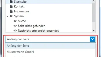

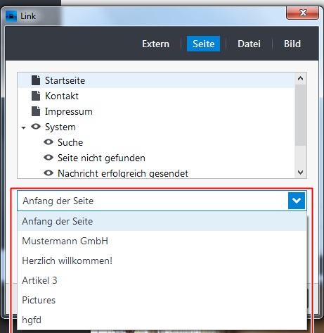

    hier mal ein Beispiel einer Webseite die so mit dem ZP erstellt worden ist: http://www.hb4web.ch/
    Du musst bei den Menüpunkten in der Seiteneigenschaften unter Name > Umleitung > die "eine Hauptseite" auswählen und dort dann als Linkziel,
    den dementsprechenden Artikel auswählen (siehe Bild).

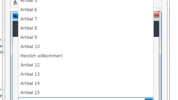

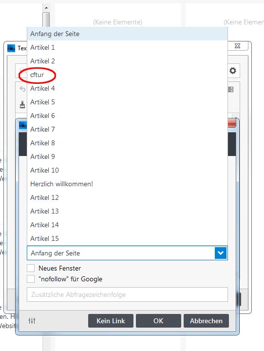

  • Hmm ich eben auch nicht.
    hier mal n Beispiel. Habe gestern ein Projekt begonnen. Hat ertstmal nur eine Site. Startseite. In der Site sind derzeit 11 Artikel. Inkl. Scriptewidgets.
    Die Auswahl der Verlinkung listet mir jedoch 15 Artikel. Wobei "Herzlich willkommen" an 11 Stelle steht obwohl der Artikel bei mir an 2. Position steht.
    Auch der "cftur" ist gelistet obwohl der nur mal kurz als Platzhalter im Projekt war und faktisch gleich wieder von mir gelöscht wurde...
  • Hallo Gawainos,
    Die Artikel werden wohl nach dem Zeitpunkt des erstellens gelistet und nicht nach der Reihenfolge auf der Seite.
    Du kannst folgendermaßen vorgehen um Artikel eindeutig zu erkennen. Gib dem Artikel eine eindeutige Überschrift, diese Überschrift wird dann auch in der Artikelliste übernommen. Wenn du diesen verlinkt hast kannst du die Überschrift wieder löschen. Die Verlinkung bleibt dann bestehen.
