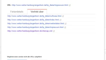

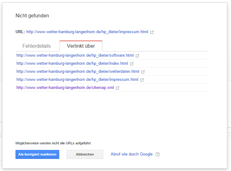

• Hallo liebe Forengemeinschaft,
    durch das Webmaster-Tool von Google habe ich festgestellt, das Fehler bei crawlen seitens Google auftreten. D.h. bestimmte Url's werden nicht gefunden.
    Es handelt sich dabei um uralt-Url's aus der Anfangsphase meiner Homepage. Der Ordner hp_dieter ist schon seit langem gelöscht und in ZP nicht mehr
    vorhanden. Auch auf meinem Server finde ich nichts mit hp_dieter.
    Kennt sich jemand damit aus und kann mir sagen, wie ich solche Fehler finden und beheben kann? Ich füge einen Screenshot bei.
    Danke im Voraus.
    Dieter Müller
    http://www.wetter-hamburg-langenhorn.de

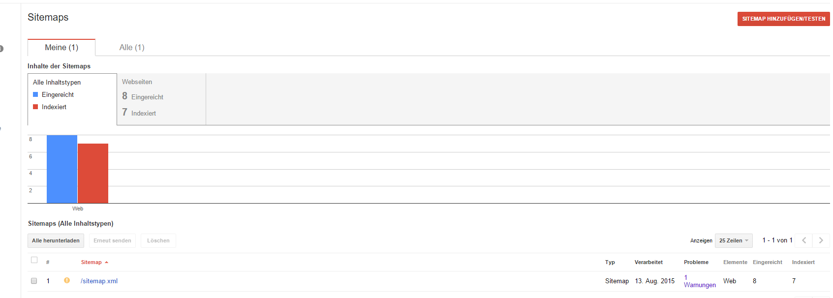

  • Hallo Dieter,
    ich vermute mal, das die eingerichte Sitemap.xml bei Google veraltet ist (mit den alten Infos) und daher die Fehler kommen.
    Hast du, nachdem du dein projekt mit dem ZP neu erstellt hattest, eine aktualisierte Sitemap bei dem webmaster-Tools eingereicht/aktualisiert. bzw, die alte zuvor vollständig gelöscht?
    Das würde ich jetzt mal zunächst überprüfen, und ggf. die Sitemap löschen und neu einlesen lassen.
  • Hallo Jochen,
    vielen Dank für die schnelle Antwort.
    ich habe damals eine neue Sitemap durch ZP eingereicht. Die alte habe ich bestimmt nicht gelöscht. Ich füge nochmals einen Screenshot bei, aus dem man den
    heutigen Stand ersehen kann.
    Muss ich die bestehende Sitemap nochmals löschen und dann mit Hilfe von ZP eine neue erstellen und wenn ja, wie mache ich das in ZP?
    Danke im Voraus.
    Dieter Müller
  • Hallo Dieter,
    ich würde an deiner Stelle nun folgendes machen.
    1.In deinem Screenshot, kannst du unten links ein Häckchen reinmachen bei der Sitemap und dann auf löschen gehen.
    (Was kommt eigentlich, wenn du da auf die "Warnungen/Probleme" klickst?
    Kommen dann die Crwaling-Fehler, oder was passiert dann?
    2.Wenn die Sitemap dann gelöscht ist, eine neue "Hinzufügen/Testen".
    Wenn du im ZP unter Website > Einstellungen > Google ein Häkchen drin hast, dann wird eine Automatisch erstellt.
    Aber das musst du eigentlich aktiv haben.
    3.Nachdem die neue Seitemap eingereicht wurde, ein paar Tage vergehen lassen und dann nochmals kontrollieren, ob es immer noch Crawling-Fehler gibt.
  • Hallo Jochen,
    danke!
    zu Punkt 1) ja, es werden dann die Crawling-Fehler und die Links angezeigt, die dahinter stehen.
    Wenn ich die bestehende Sitemap lösche, erzeugt dann ZP nach dem nächsten Start des Programmes eine Neue?
    Zu Punkt 2) Häkchen ist gesetzt.
    Dieter
  • Hallo Dieter,
    zu 1: Du löscht ja in diesem Fall nur die bei Google hinterlegte Sitemap.xml
    Danach kannst du deine Sitemap.xml einfach wieder bei Google einreichen.
    Dazu brauchst du im ZP gar nichts machen, da in diesem die Voraussetzung passt und so wie ich es eben gesehen habe, auch auf deinem Webserver in Ordnung ist.
    Wie gesagt, ist das jetzt nur mal eine "schnelle" Idee von mir, so wie ich es zunächst versuchen würde.
    Ob es damit dann klappt, kann ich dir nicht versprechen, aber ein Versuch ist es allemal wert ;)
    Alternativ, kannst du das in der verlinkten Beschreibung auch durcharbeiten.

  • Hallo Dieter,
    deine Sitemap.xml sieht so aus http://www.wetter-hamburg-langenhorn.de/sitemap.xml
    In dieser sind die Seiten aufgelistet, die in deinem Projekt drin sind und im ZP markiert sind, das diese
    auch in der Sitemap aufgelistet werden.
    Wenn diese stimmt, brauchst du im ZP nichts machen.
    Die Sitemap, muss du dann nur in den Webmastertools von Google einreichen.
    (Das kann dir der ZP selbst nicht abnehmen :)
    Also Sitemap hinzufügen/testen (wenn die alte gelöscht wurde) und dann einfach nur noch deine Adresse mit der Angabe sitemap.xml ergänzen
  • Hallo Jochen,
    nur noch zur Info: habe die bestehende Sitemap gelöscht und die Neue eingereicht. (vorher getestet: Fehlerfrei)
    Anschließend habe ich Links, die noch das dieter_hp beinhalteten, als korrigiert markiert.
    Ich warte mal ab, ob die in Zukunft nochmals erscheinen. :)
    Nochmals vielen Dank für Deine Hilfe.
    Dieter
