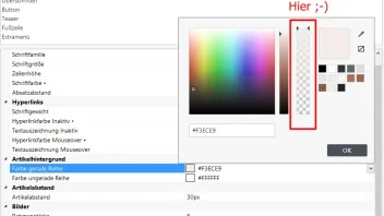

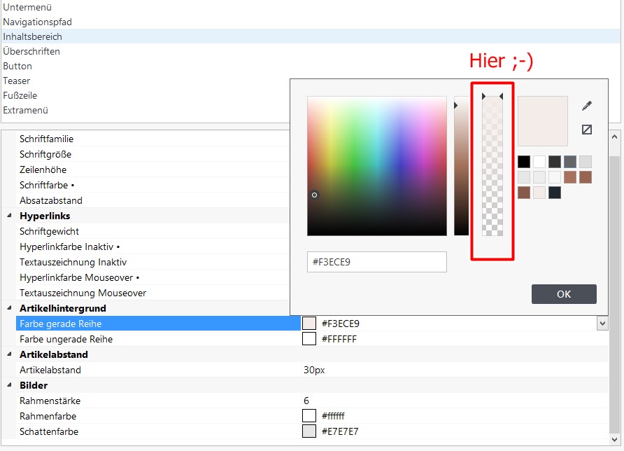

    kurze Rückfrage dazu:
    -Kennst du die Option "Transparent" im Layoutdesigner > Inhaltsbereich > Artikelhintergrund > "Farbe gerade" und "Farbe ungerade"?
    Die Transparent-Stärke, kannst du dort bei der Farbauswahl mit dem 2ten Schieber einstellen.
    Wäre das nicht die bessere Option?
    Oder hat dein manueller eingefügter Code, einen bestimmte Zweck?
  • Ja, und genau das kannst du ja mit der der "Transparentstärke" im Layoutdesigner einstellen.
    Die Stärke der Transparenz kann man da nach seinen Wünschen anpassen.
    Dein manuell eingefügter Code, musst du dazu aber wieder aus der Styles.css Datei entfernen.
    Oder verstehe ich dich da komplett falsch?...
