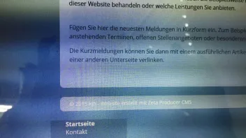

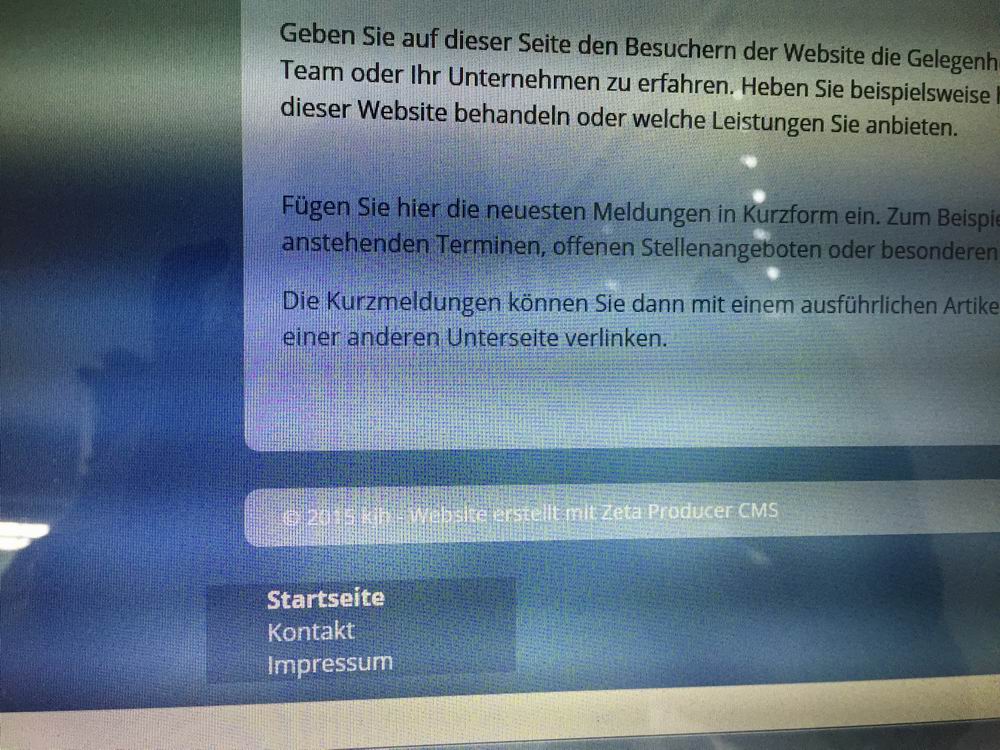

    deine Tips habe ich probiert, hilft aber nicht. Ich habe nocmal eine neue Website mit dem Design "Atmosphere Responsive" geöffnet, da ist das Navigationsfeld auch unter dem normalen Text. Ich hab mal ein Foto angehängt. Dieses Feld kann man nicht anklicken, verbergen oder sonstwas. Komisch!
    Für eine Lösung wäre ich echt dankbar! So sieht unsere Seite blöd aus!
