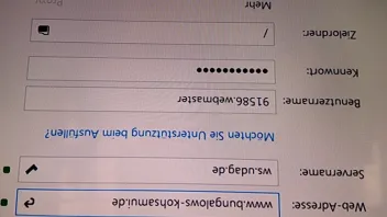

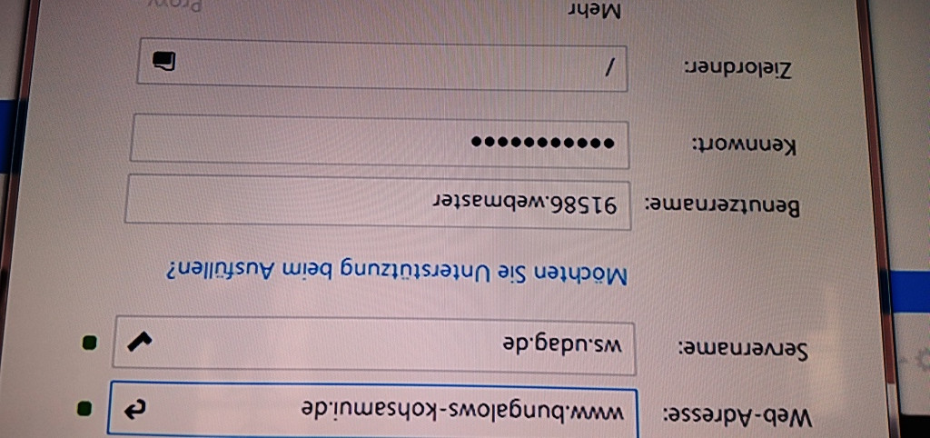

Ich möchte den Sever konfigurieren, ich erhalte aber die Meldung: Zugriff verweigert. Über united-domains habe ich webspace und damit auch meine Zugangsdaten erhalten. Warum klappt es nicht? Was muss ich eingeben?
Danke.
FTP-Server konfigurieren
erste Idee dazu von mir wäre, das die Angabe des Zielordner nicht korrekt ist.

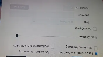

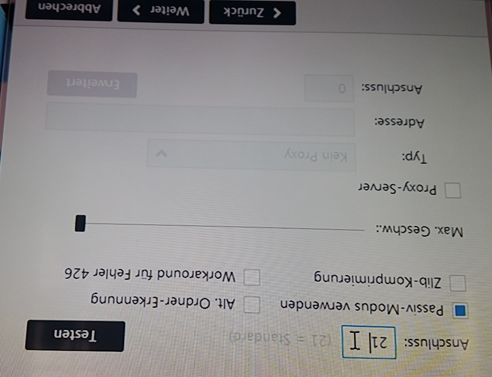

Im Normalfall kommt da nur ein / rein.Wenn das nichts bringen sollte, dann poste hier mal bitte einen Screenshot deiner FTP-Einstellung des ZPs.
Das sieht eigentlich soweit richtig aus.
Was es evtl. jetzt aber sein könnte, ist das du bei der Einrichtung bei United Domains ein sogenanntest "Domain-Verzeichnis" angelegt hast.
Wenn dies der Fall sein sollte, dann muss dieses bei der Zielordner-Angabe rein.
Also z.B. /bungalows-kohsamui.deKontrolliere das mal als nächstes.
