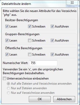

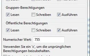

  • Hallo Tolga,
    dann überprüfe als nächstes mal mit einem FTP-Programm wie z.B. https://community.zeta-producer.com/www.filezilla.de ob du für folgenden Ordner (inkl. deren Unterordner) /assets/php/ eine Schreibberechtigung hast.
    Wenn nicht, dann kannst du dies mit dem Filezilla auch gleich setzen (Dateiberechtigungen)
    Der Besitzer sollte die Berechtigungen für Lesen/Schreiben und Ausführen haben.
    Bei Nummerischer Wert ggf. dann zum testen mal auf 777 umstellen.
