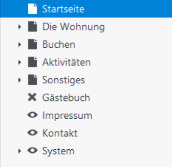

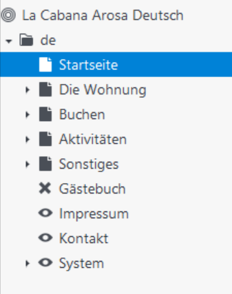

Ich hatte ZP11 eine zweisprachige Website nun habe ich aber 12.5 und nur noch die express version, weshalb ich die Projekte voneinander getrennt habe und seperat hochgeladen habe. Die Projektordner von der Deutschen Website mit allen Seiten der deutschen website besteht aber weiterhin. Nun möchte ich das auf dem foto erkennbare zielscheibe (la cabana arosa deutsch) und den Projektornder de löschen damit es wieder wie das zweite bild aussieht ohne die beiden übergeordneten ordnern.
Hallo
wenn ich dich soweit richtig verstanden habe, dann könnte ich mir vorstellen das du mit "Seiten verschieben" das gewünschte Ergebnis hinbekommen solltest.
Also die Seiten aus den Projektordnern, an die gewünschte Stelle im ZP verschieben.
Danach dann sollten die Ordner leer sein, und diese kannst du dann löschen.
http://docs.zeta-producer.com/seiten-verschieben.html
Danach dann aber das Projekt überprüfen,l ob alle "Verlinkungen" noch stimmen.Mach aber sicherheitshalber zuvor ein Backup des Projektes, falls dabei was schief gehen sollte, oder dies so nicht funktionieren sollte.
