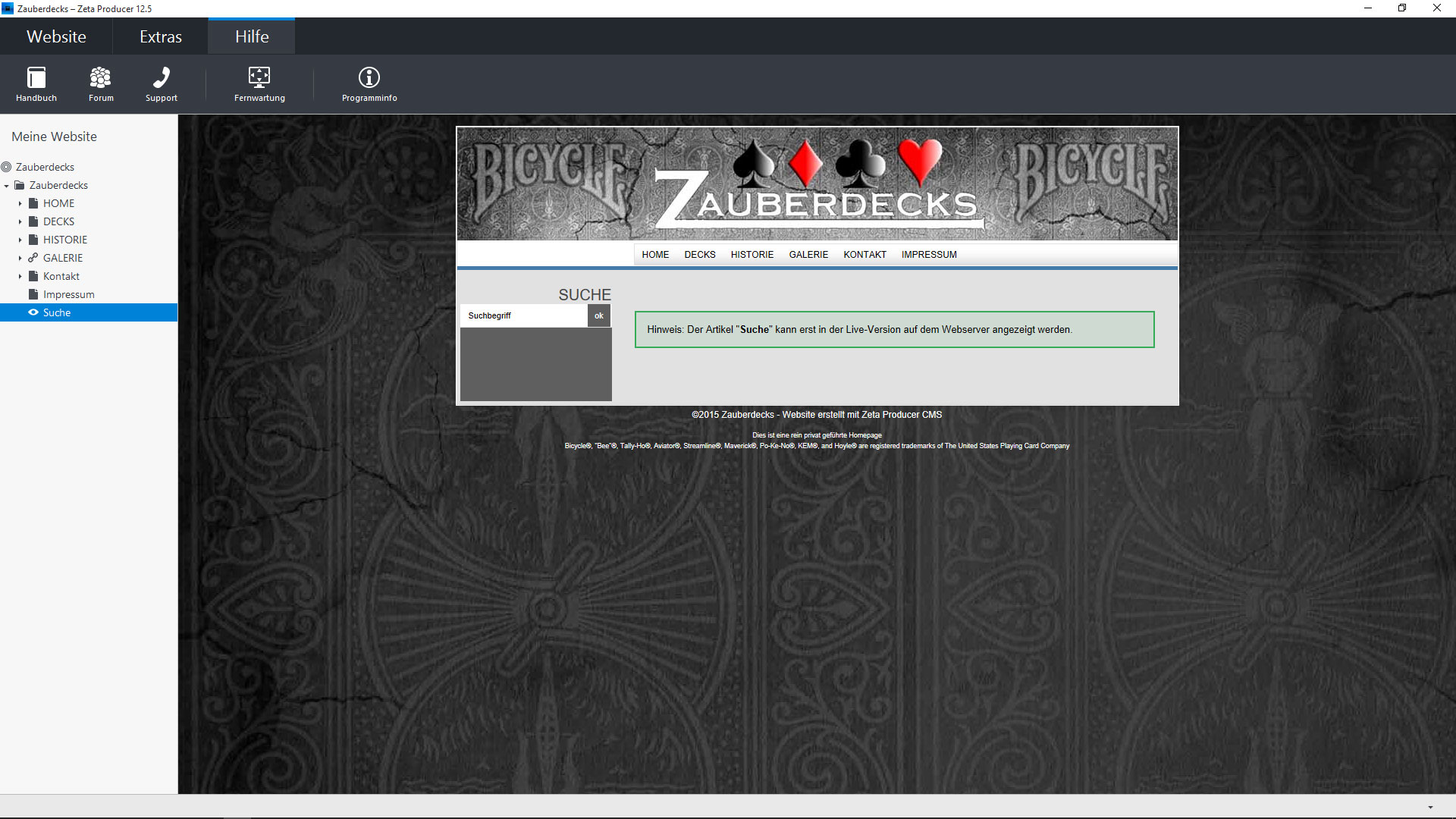

    folgendes Problem:
    Ich möchte die SuFu von ZP nutzen.
    In der Vorschau (F5) funktioniert sie.
    Auf dem Server allerdings nicht!
    Fehlermeldung:
    "Hinweis: Der Artikel "Suche" kann erst in der Live-Version auf dem Webserver angezeigt werden."
    Irgendjemand eine zündende Idee? :)

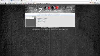

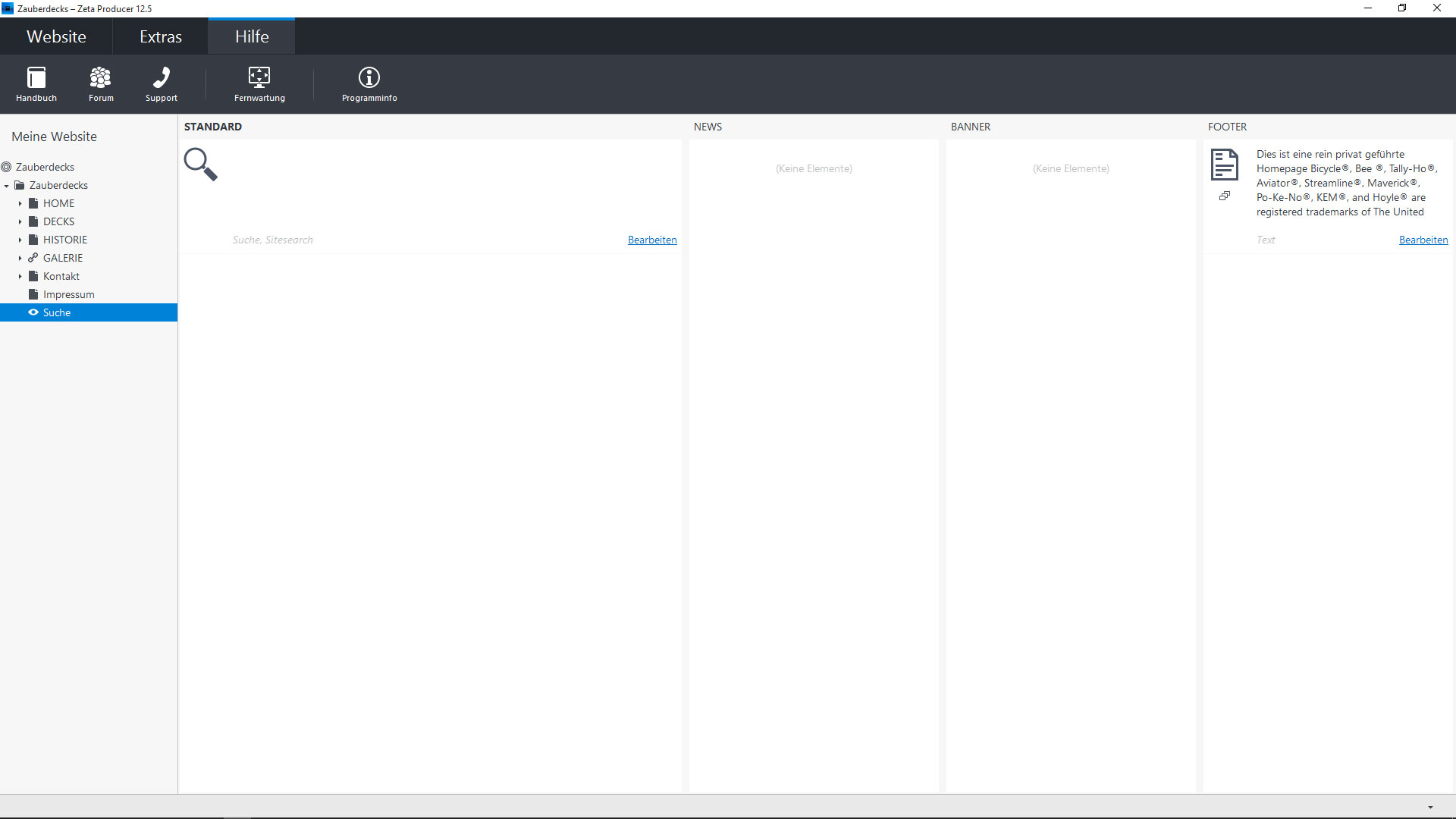

    Mach bitte auch mal zwei Screenshots von Deiner Seite "suchergebnisse", einmal in der normalen Bearbeitungsansicht und einmal in der Spaltenansicht (mit F8 umschalten).

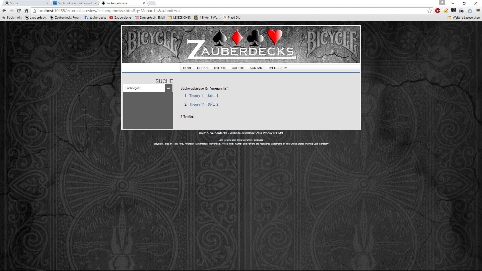

    In der Vorschau... also bei mir auf der Festplatte... funktioniert alles!
    Auf dem Server bekomme ich den Hinweis, dass es erst auf dem Server funktioniert... klingt unlogisch :)
    Hier noch die gewünschten Screenshots.
    der 3. Screenshot zeigt die SuFu in der Vorschau, wo sie ja funktioniert :)

    auf deiner Seite "Suche" ist nichts störendes (wie ausgeblendete Artikel, I-Frames oder Quelltext) zu erkennen (deswegen wollte ich mal die Spaltenansicht sehen)

    Die "Suche" funktioniert auch bei mir bereits in der Vorschau. Ich kann mich aber erinnern, dass dies bei der 12.1. noch nicht so war.
