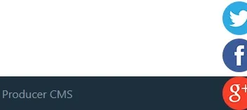

    wie bereits gestern angekündigt (siehe oben nach), habe Ich es heute mal versucht, gewisse Effekte auf meiner Website einzufügen. Es geht um dieses Effekt hier:
    Beachtet die drehenden Teile
    Leider lässt es sich nur via CSS & Quelltext-Widget nur Vertikal einfügen, anstatt Horizental und die Social-Hover drehen sich leider nicht wie auf den oben angegebenen Link. Ich habe es mit allen Layouts probiert (für Privatanwender).

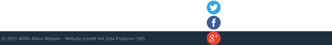

    Hier ist noch ein Beispiel: Siehe Screenshot
    Ich habe die Social-Hover Effekte im unteren Bereich der Seite via Quelltext-Widget eingefügt. Leider sind sie noch immer Vertikal gerichtet, anstatt Horizental. Und sie lassen sich nicht drehen. Sobald man mit dem Mauszeiger drüber fährt oder geht, ändert sich das Maus-Symbol vom " Pfeil " zu " Hand ". Die Social-Hover drehen sich allerdings nicht. Sie bleiben immer auf der selben Position (so soll es ja auch sein).
    Muss Ich da noch irgendetwas beachten ?
    Mit freundlichen Grüßen
    Manfred Bivona
  • Hallo Manfred,
    also das sieht bei dir so aus, als ob du den dazugehörigen CSS-Code nicht eingebunden hast.
    Dies solltest du natürlich auch noch machen.
    Wie hier beschrieben vorgehen;: http://zella.de/code/einbinden.html
    Dabei das mit dem <style> und </style> beachten!
    Desweiteren auch beachten, das die Bilder (Facebook, Twitter und Google+) sich auf dem Server vom Mario befinden.
    Also die Adresse, die man im Quelltext sieht wie z.B. http://zella.de/code/bilder/twitter-48circle.png
    Du solltest die dementsprechenden Bilder/Logos auf deinen Server laden und den Quelltext dann dementsprechend anpassen.
    Wie man Bilder auf seinen eigenen Server hochladen kann, hat der Mario auch hier beschrieben: http://zella.de/code/bilder-cs…ever-laden.html
    Auf jeden Fall solltest du schon ein wenig Grundkenntnisse in HTML und CSS haben, um das ganze erfolgreich zu meistern.
