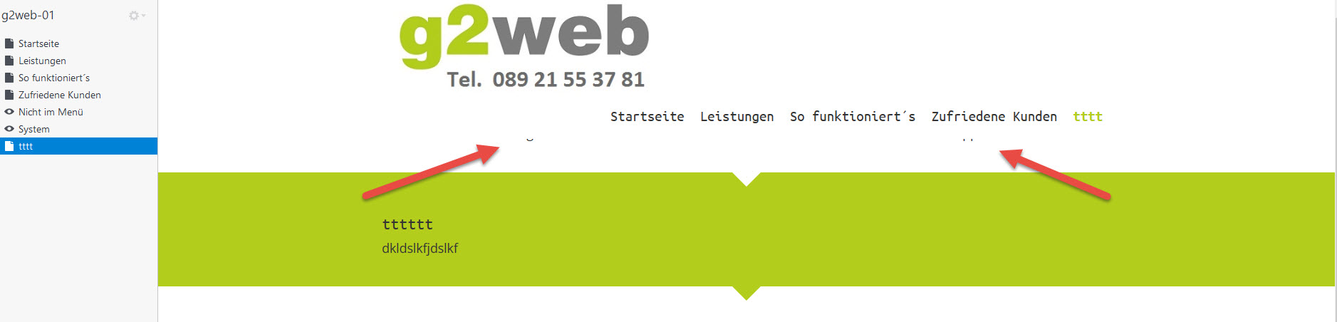

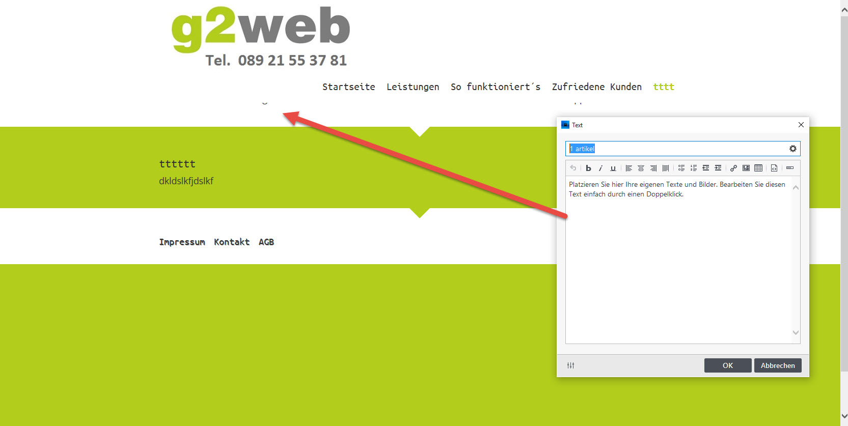

Problem: Erstellen einer neuen Seite in einem Projekt
    kann ich hier gerade nicht so ganz nachvollziehen.
    Wie wird denn die Seite zunächst ohne einen Artikel dargestellt?
    Auf schon fehlerhaft, oder kommt das erst, wenn du ein Text-Widget einfügst?
    Kannst du mal das Projekt online (auf dem Zeta Testserver) veröffentlichen?
    Evtl. bekommt man dann dadurch raus, was es sein könnte.
  • Guten Morgen,
    die Seite hat zunächst diesen Platzhalter-Artikel (den man auf den Screenshots oben mit den Zeichen angedeutet sieht)
    Wie kann ich auf Dem Testserver veröffentlichen?
    LG
    Thomas

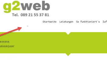

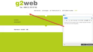

  • Hallo Thomas,
    danke für die Projektdaten. Das bearbeitet Projekt habe ich via E-Mai gesendet.
    Zu Problem 1 (Artikel auf Testseite): Der Artikel wird oben abgeschnitten und somit nicht vollständig angezeigt. Auch die Bilder auf den anderen Seiten werden übrigens nicht vollständig angezeigt. Ursache ist, dass das Hauptmenü in eine neue Zeile unter das Logo rutscht. Das ist in diesem Layout nicht vorgesehen. Du kannst hier also entweder das Logo kleiner gestalten, weniger Hauptmenüpunkte in der Navigation anzeigen oder die Breite der Website allgemein etwas erweitern. Im bearbeiteten Projekt habe ich die Breite der Website etwas erweitert.
